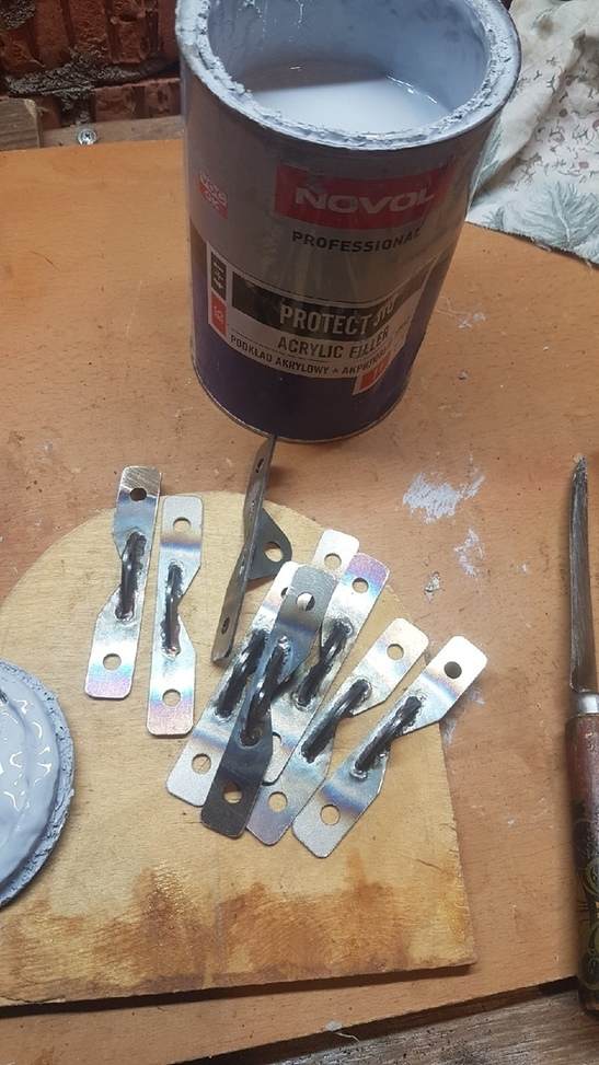

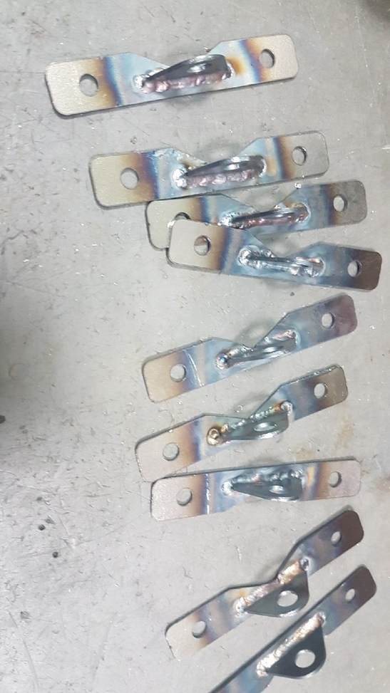

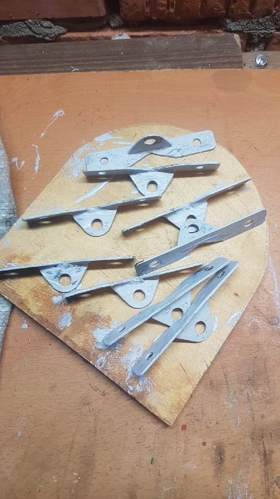

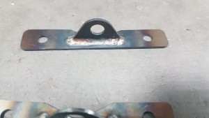

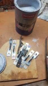

Всем привет.
Пробный заказ.
Изготовлены из стали 1.5мм на лазерном станке с ЧПУ.
Сварка аргоном
Акриловый грунт Novol Protect 310
Покраска ЭП-140 черная (красил кисточкой в 2 слоя)
Осталось всего 3 комплекта (Один оплатили, как только покрасил)
Если будут желающие сделаю больше!
Цена 600 руб пара.

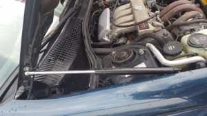

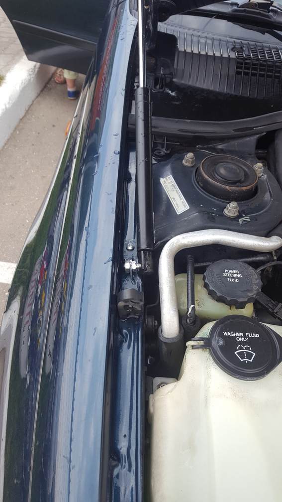

А есть фото установленного варианта? Не выглядит колхозно? И вообще, что и куда крепится?

Один крепеж пластины идет под штатный болт крыла, под второй сверлится отверстие и устанавливается резьбовая заклепка, если такой возможности нет-отгибается подкрылок и все крепится насквозь при помощи болта шайбы и гайки :) На капоте ничего не сверлится-крепеж газового упора устанавливается вместо верхнего болта, резьбовые размеры соединений одинаковые. Газовые упоры от 2108, Александр Faranos использовал для своего автомобильчика упоры от Хендай если я не ошибаюсь...

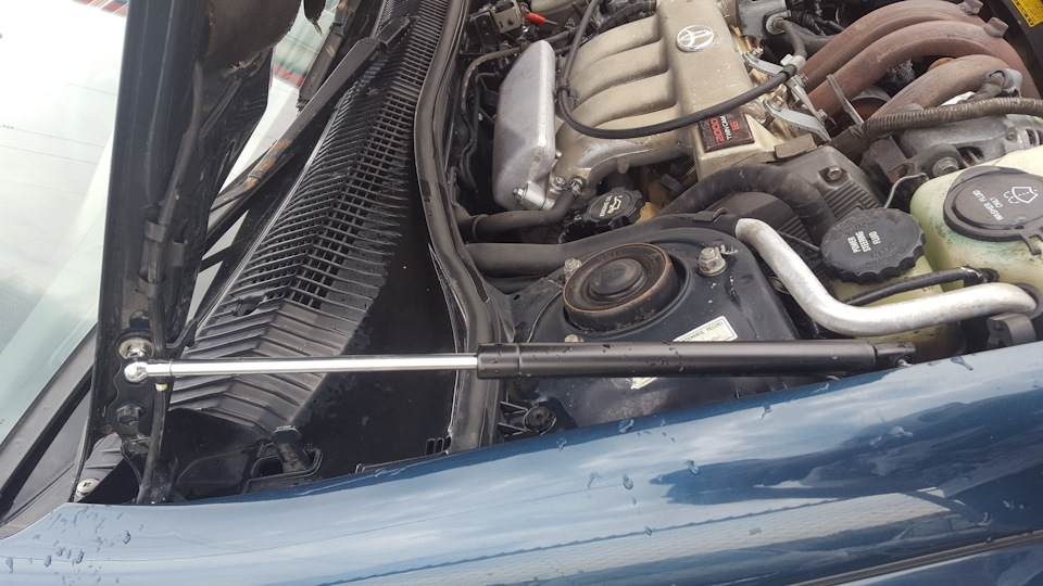

Тут видно
Добавлено спустя 16 минут 45 секунд:
Еще вариант. Просверлить отв. И нарезать резьбу м5 например. Закрутить болт с мовилем
У меня вообще жирный саморез вкручен . Сколько езжу, все держится :)

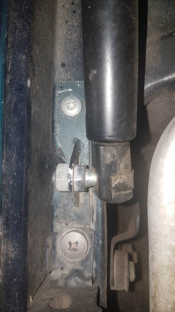

а нет такого кронштейна к крылу, чтобы не сверлить? не люблю лишние отверстия.

Соединение будет минимум через 2 отв. Болтами либо заморезами.
Добавлено спустя 3 минуты 57 секунд:

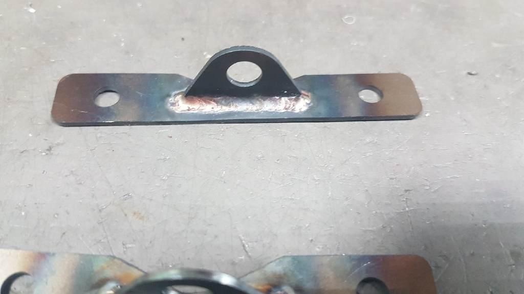

Сфоткал на днях . У меня 2 год стоят . Кстати на саморезах. Ни чего не отлетает, не гниет.

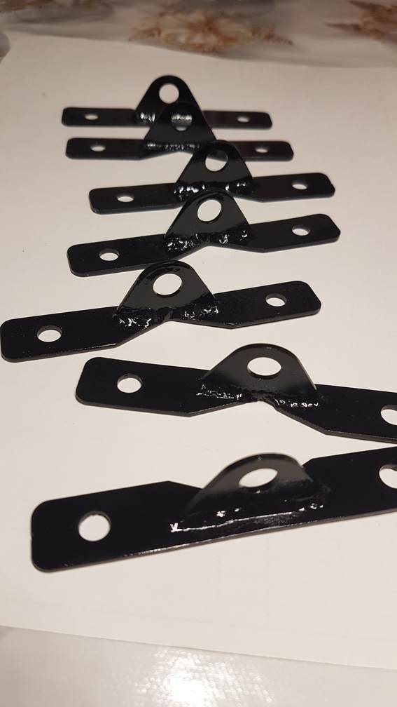

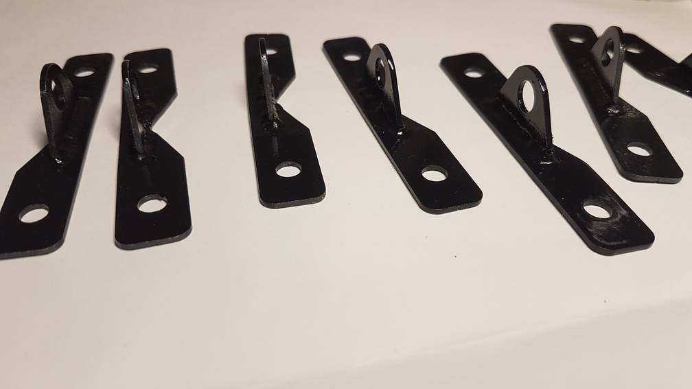

Перекрасил. Завтра всем отправлю.
