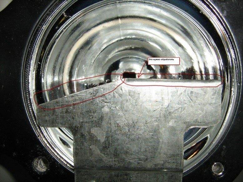

парни, те кто подтачивал шторку напильником: у вас всё этим и закончилось, в смысле крепление линзы не плавиться или что то ещё дорабатывали?
сколько милиметров стачивали и ничем типа чёрной краски не пробовали покрыть поверхность во избежании отсвечивания?
untitled.jpg [ 166.45 КБ | Просмотров: 6263 ]

СергейS
Вставляешь ксенон - и ничего плавиться не будет...

famc писал(а):
что что бы не плавились два верхних кронштейна нужно доработать шторку, которая галочку формирует. Нужно убрать рубленную кромку, т.е. обработать ее например наждачками, начиная с грубой и заканчивая почти шлифовальной тысячной или полуторатысячной.
нужно чтобы получился острый угол на шторке или без угла просто полукруглая?

СергейS
Слишком резкая светотеневая граница будет утомлять глаза. Например на линзах от финика - которые я ставил - там плавно все сделано.
