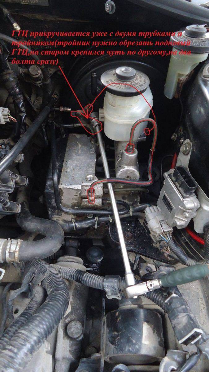

Что-то не нашел ответа MerTV на этот вопрос:
PRODVi писал(а):
MerTV, Спасибо за мануал, немного понятнее)
Только сразу вопрос: нужны ли какие-нибудь прокладки покупать, может трубки, патрубки, переходники, тройники?
и MerTV про комментируйте пожалуйста этот момент что ниже на фото написано,
2014-05-04 13-19-54.jpg [ 146.5 КБ | Просмотров: 7611 ]
может быть я что-то туплю, но мне непонятно как или где конкрентно нужно обрезать тройник под новый ГТЦ, и как он будет крепиться после установки нового ГТЦ
Тройник крепится на англичанках к двум болтам ГТЦ,пластиной. Т.к новый ГТЦ с другими расстояниями между болтов то эту пластинку надо порезать и крепится он будет на один болт
там все просто,из инструмента лишь болгарка,либо даже ножовка по металлу
