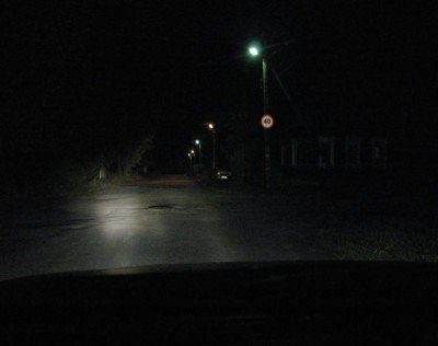

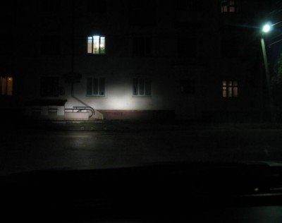

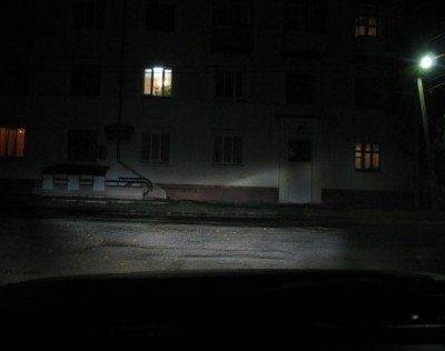

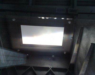

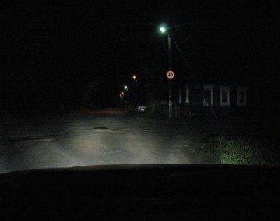

ближ+птф стена_1.jpg [ 23.85 КБ | Просмотров: 12928 ]
ближн+птф дорога_1.jpg [ 30.04 КБ | Просмотров: 12929 ]
дальн стена_1.jpg [ 18.73 КБ | Просмотров: 12932 ]
дальн дорога_1.jpg [ 24.1 КБ | Просмотров: 12938 ]
ближн стена_1.jpg [ 18.47 КБ | Просмотров: 12930 ]
ближн дорога_1.jpg [ 25.72 КБ | Просмотров: 12937 ]
ближн стенд_1.jpg [ 26.08 КБ | Просмотров: 12930 ]
дальн стенд_1.jpg [ 28.13 КБ | Просмотров: 12934 ]
перед_1.jpg [ 52.5 КБ | Просмотров: 12942 ]

Левая фара немного пострадала при перевозке( диоды которые выпали я поставил на место не снимая стекла), но в левой плохо регулируется свет:если выставляешь ближний - дальний лупит на встречку, ставишь дальний в цент- влижний на обочине :evil: .выбрал середину и оставил. Правая фара отрегулировалась на ура(на фото она). В ближнем ксенон 4300к , в дальнем OSRAM "найт брекер".
Засветка с ксеноном минимальна, но в левой фаре больше ,чем в правой. лампы Н1(ксенон) ставятся только :!: после доработки надфилем посадочного гнезда. Визуально свет лучше, чем у штатных.
С ксеноном более четкая граница , чем у штатных Н4.

Alex332
если снять стекло то можно шайбы под линзы положить и тем самым выровнять линзу относительно дальнего, я так с правой поступил.

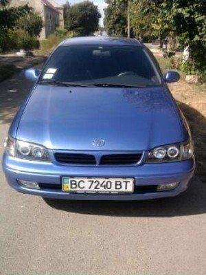

Засветка получается из-за неравномерного положения лампы после доработки надфилем, после разбора фар всё установил одинаково и светить стали равномерно и было решено окрасить в чёрный мат, оставив колечки в хроме.
Фото0812.jpg [ 27.91 КБ | Просмотров: 13032 ]
Фото0813.jpg [ 18.68 КБ | Просмотров: 13038 ]
Фото0809.jpg [ 26.42 КБ | Просмотров: 13041 ]

Вот наконец-то отзывы пошли!
Alex332
Спасибо за отчет
dimon@toyota.trabl
Вот это прелесть! Что за цвет?

dimon@toyota.trabl - напиши про покраску поподробнее.
Тоже планирую покрасить, но опыта маловато.

Брал обычную акриловую краску черный мат в автомагазине, малярным скотчем обклеил поверхности, лучше перед покраской нанести грунт для пластика, но я красил без грунтовки. Хорошо спиртом обезжирил поверхность и покрасил несколькими слоями!
