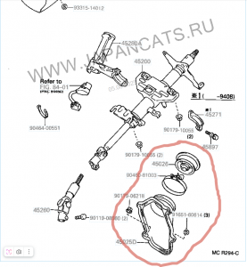

- вообщем "новая восстановленная "рейка за 42300р прожила меньше 3-х лет, потекла. Отдал машину в тот же сервис, где эту рейку и поставили, там ее перебрали и поставили, вроде пока сухая. Но вопрос в другом: теперь во время езды ощущение, что движок с выхлопной в салоне стоят, то есть после ремонта нарушилась звукоизоляция. Что "чудо-мастера" могли забыть поставить? В салоне вроде все на месте (детали с картинки обведены красным). Могло ли стоять еще какое-то уплотнение под капотом?
Больше там ничего нету, а детали целые, не растрескались? Может где-то щели и неплотности после сборки?
Как вариант - забиты боковые стоки под жабо листьями и т.п., вследствие чего нарушена вентиляция кузова.Это при условии,что клапаны вентиляции, которые под задним бампером в крыльях исправны.
Добавлено спустя 2 минуты 52 секунды:
Приёмную трубу глушителя не снимали во время ремонта? Может в уплотнениях глушителя косяк и сифонит какая-то прокладка ?

Повторный осмотр, но уже с особым цинизмом и пристрастием, показал, что пыльник рулевого вала порван, в нескольких местах.
Мини отчет о его замене выложил здесь: https://www.carina-e.ru/viewtopic.php?f=5&t=17762. Теперь в салоне тишина :twisted: :twisted: :twisted:
Ну вот, нашлась и причина :a_g_a: .
