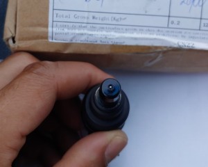

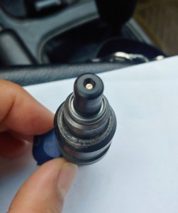

Форсунки с Китая не советую. Переливали на стенде. На родных Бош 23250-02030 распылитель с 2 отв., на китайских наверно винт с конусом.
Форсунка Китай.jpg [ 48.64 КБ | Просмотров: 4091 ]
Бош 23250-02030 1.jpg [ 64.23 КБ | Просмотров: 4091 ]
