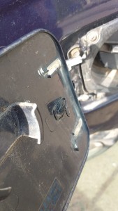

Мои крепления сегодня сказали до свидания. Желательно темно- синего цвета.

Саня, ищи от пруля, они металические
СообщениеДобавлено: Чт май 20, 2021 7:33 am
Саня привет, понял, щас на фарпосте полазию

Приветствую. У меня пару лет назад так же отламывались крепления лючка. Приклеил на эпоксидку, до сих пор ходит.

Вот и я думаю на время приклеить космофеном, тоже вроде неплохой клей, просто думал что надолго не хватит

Космофен не очень с автомобильным пластиком дружен

Тоже приклеено одно крепление на суперклей с питьевой содой. Это неграмотные заправщики нам их отламывают

собственно мне именно так и сломали :D
ну попытка не пытка, нашел уже от короны синий лючок на дроме за 800р, сейчас свой помучию, не выйдет - закажу короновский

Я приклеил одно крепление термоклеевым пистолетом, эпоксидкой года два продержалось...

Клеил Поксиполом оба крепления. Несколько лет держится.
