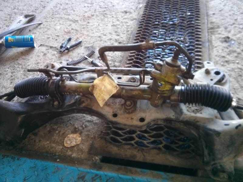

dess_ik писал(а):
а узнать что у тебя стояло
там надпись...
фото0298.jpg [10.33 КБ]

ну так надпись то можно увидеть только после съема?

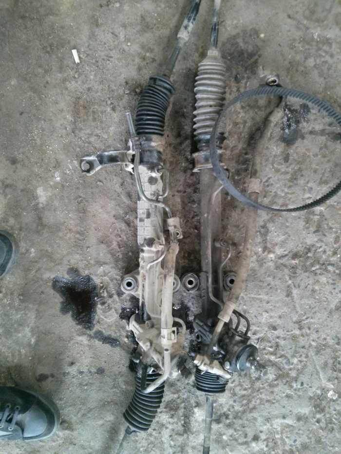

результат моих скитаний с рейкой...та что стояла "ZF" -вская...сначала нашел от авенсиса...в итоге она не подошла(тоньше, плюс высокое и низкое давление наоборот сделаны), в результате прозвонов разборов города на одном из них нашел контрактную TOYODA....в итоге к вечеру было все присобачено и даже работает :)

Azamat_630
да просто не понравилось что тонкая она...колхозить пришлось бы проушину, ну и с прямым и обраткой тоже не до конца понятно чтоб было! Авенсисовская кстати тоже была ZF..но раз уж нашел ТОЙОДА в те же деньги плюс сайленты не раздолбаны(да и общее состояние вроде получше)...а от авенсиса поубитей выглядела
вот добавил фото:
Комментарий к файлу: это от авенсиса и родная
IMG_20170819_144019.jpg [ 73.3 КБ | Просмотров: 6657 ]

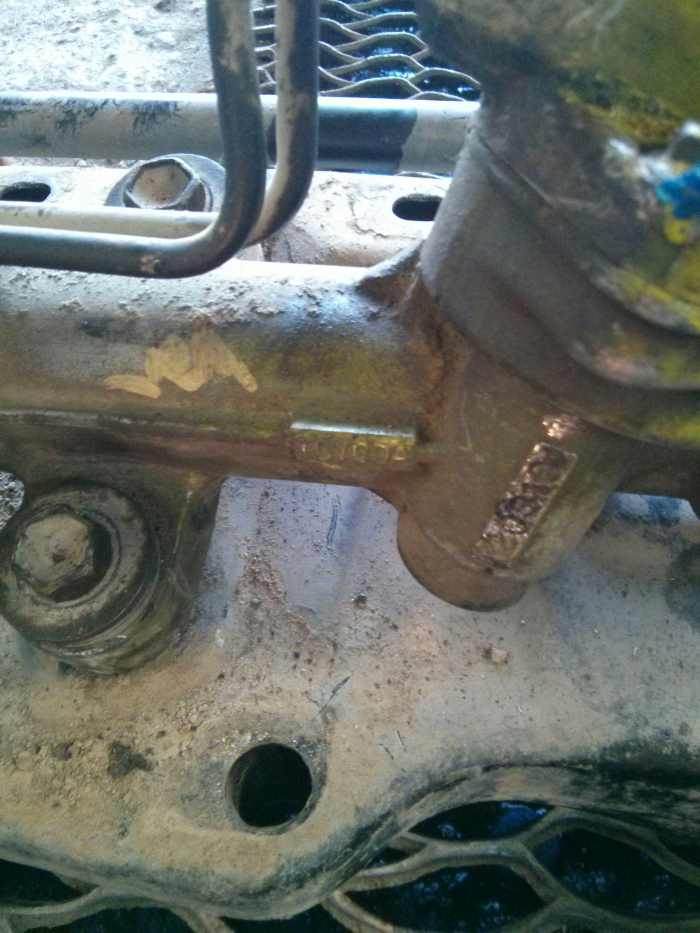

Комментарий к файлу: это тойода
IMG_20170819_185806.jpg [ 56.78 КБ | Просмотров: 6657 ]

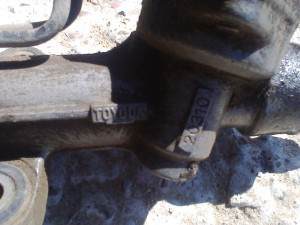

Комментарий к файлу: это в сборе
IMG_20170819_185812.jpg [ 47.83 КБ | Просмотров: 6657 ]
