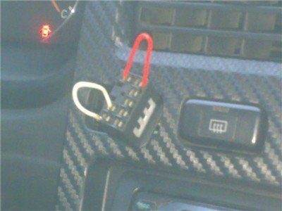

4. На англичанках - проблема с кнопкой задних туманок. (фото прилагается)

Комментарий к файлу: перемыкание разъемов кнопки задних туманок
уу.jpg [ 39.24 КБ | Просмотров: 22242 ]
