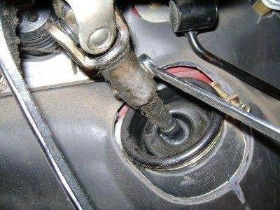

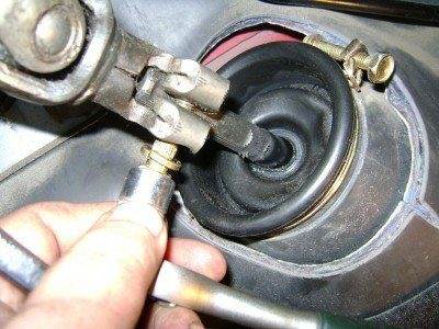

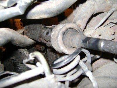

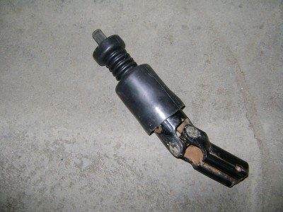

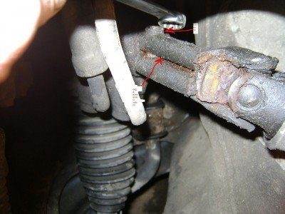

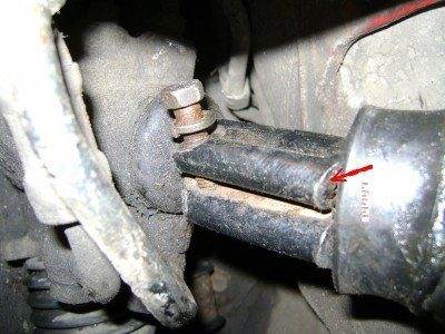

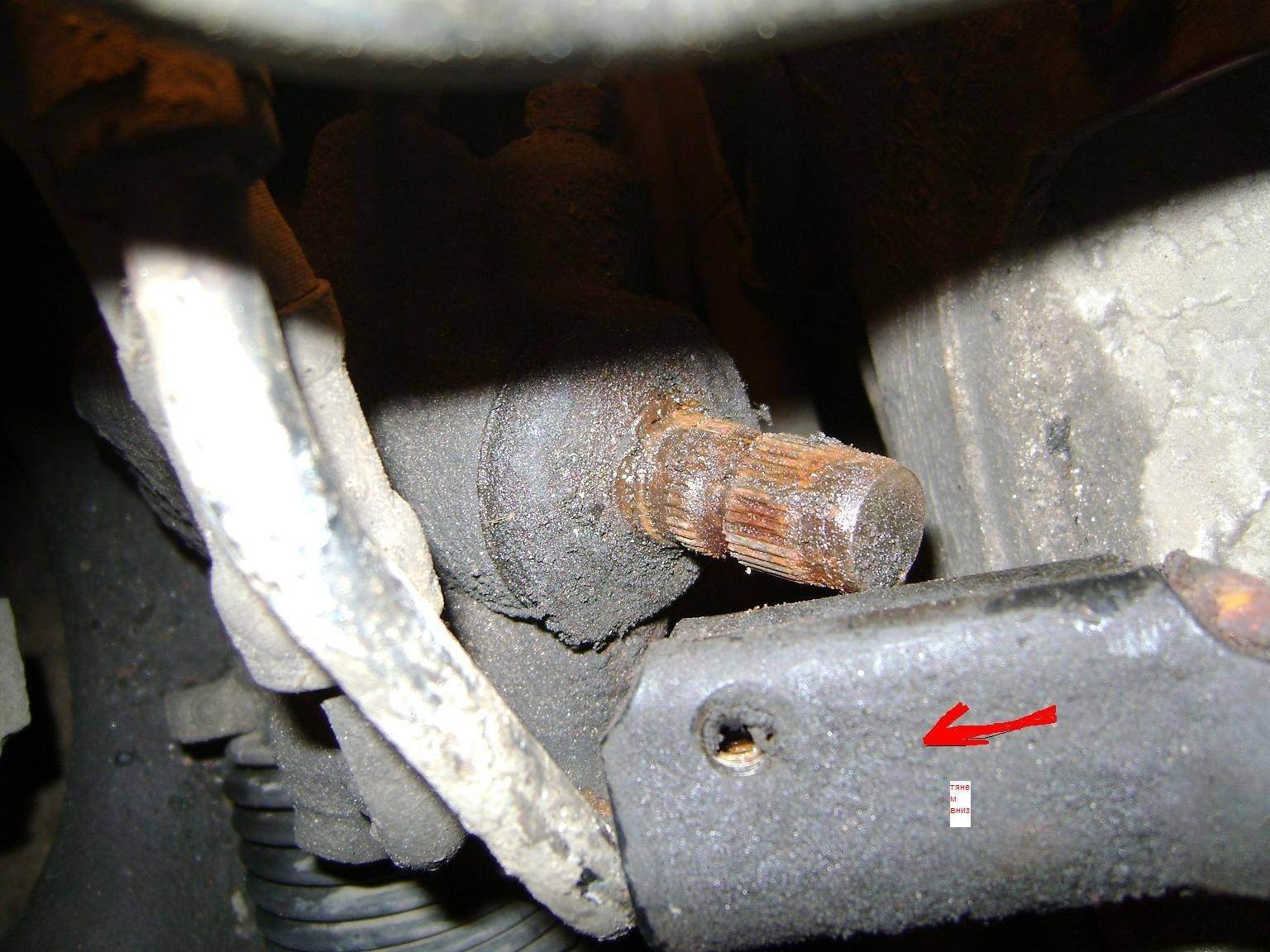

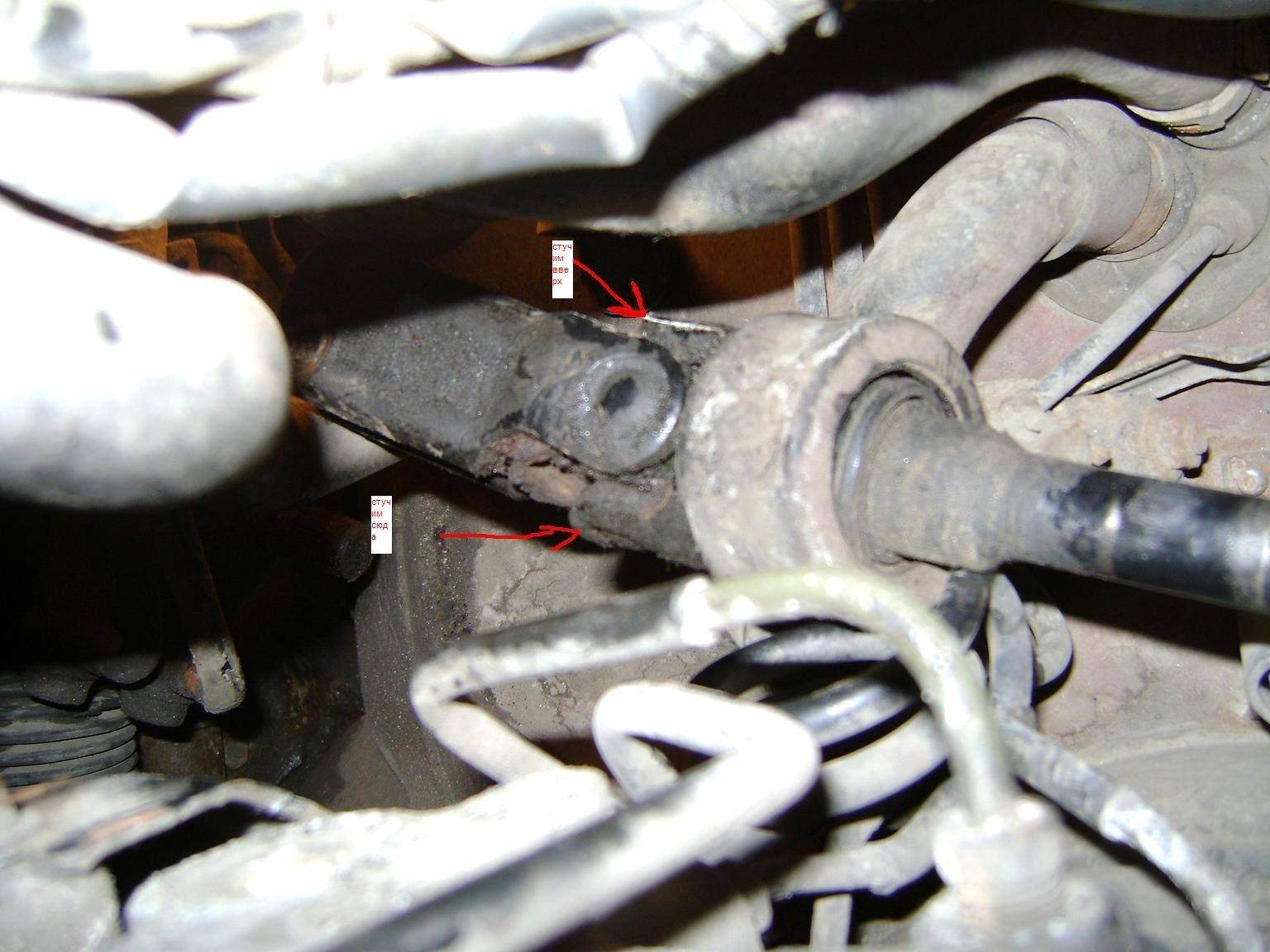

Могу фото выложить, если кому интересно,как получилось.
Вот как и обещал,выкладываю,что получилось,строго не судите делал один без помошника,поэтому может и не очень получилось, держать молоток и фоткать не очень удобно,да и вообще, туда где корданчик фотик не просунуть нифига.
Комментарий к файлу: затягиваем последний болтик и в путь.
DSC00885.JPG [ 305.97 КБ | Просмотров: 27551 ]
Комментарий к файлу: затем ставим руль прямо и пошатывая,постукивая,надеваем карданчик на рейку и затягиваем болт
DSC00883.JPG [ 262.2 КБ | Просмотров: 27551 ]
Комментарий к файлу: вставляем новый кардан из под капота в салон и попадаем в щлицы
DSC00880.JPG [ 101.36 КБ | Просмотров: 27551 ]
Комментарий к файлу: Всё кардан у нас в руках вытаскиваем его.
DSC00877.JPG [ 187.88 КБ | Просмотров: 27554 ]
Комментарий к файлу: когда слезет со шлицов тянем вниз
DSC00873.JPG [ 237.85 КБ | Просмотров: 27556 ]
Комментарий к файлу: слегка постукивая загоняем кардан на верх
DSC00878.JPG [ 188.84 КБ | Просмотров: 27595 ]
Комментарий к файлу: откручиваем под капотом болтик на 12,затем вставляем в щель зубило и пару раз стучим молотком,что-бы немного разжать.
DSC00867.JPG [ 228.78 КБ | Просмотров: 27592 ]
Комментарий к файлу: Снимаем кожух воздухана,что-бы не мешал у кого есть АБС,блок буде очень мешать,но ничего не поделать.
DSC00866.JPG [ 292.72 КБ | Просмотров: 27580 ]
Комментарий к файлу: откручиваем болтик на 12 в салоне в районе педалей
DSC00865.JPG [ 326.72 КБ | Просмотров: 27565 ]
Комментарий к файлу: приготовил кардан и приспособил пыльничек,правда не очень удачно,но другого не было под рукой.
DSC00864.JPG [ 264.69 КБ | Просмотров: 27602 ]
