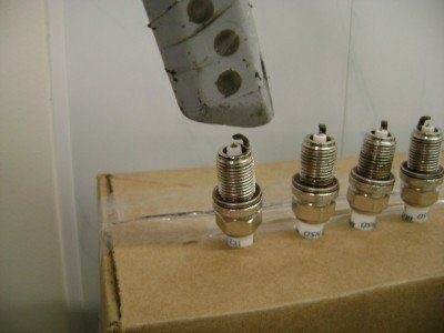

Может новички не знают и им будет полезно.
Нужно: "туалетный утёнок АКИВНЫЙ", зубная щётка (не китайская).
Можно СИЛИТ или любое кислотосодержащее средство для чистки унитазов. Но лучше густое как утенок.
Внимание! Чистить нужно не электроды, а именно изолятор центрального электрода, желательно до максимально белого состояния.
ДОПОЛНЕНИЕ: Перед процедурой чистки, свечи, можно отлично очистить от нагара и масла, с помощью химии для мойки автомобилей.
Я разводил 1часть химии и 4 части воды, затем эту смесь в ручной спрей-пеногенератор, и забрызгивает свечи. Нагар и масло на глазах отваливаются. Можно просто замочить на 5-10 мин.
* Сильно загрязненные свечи, можно отчистить до белого состояния, чередуя чистки химией для мойки машин (5-10 мин.), промывка водой, и кислотным средством для сантехники (20-40 мин.). Обычно 3 цикла хватает.

Комментарий к файлу: Продуваем (сушим) тем что имеется в наличии фен, компрессор, я использовал пылесос.
DSC00014.JPG [ 140.8 КБ | Просмотров: 35428 ]
Комментарий к файлу: Затем ТЩАТЕЛЬНО промываем под струей воды.
Стряхиваем и для удаления воды споласкиваем чистым спиртом.
DSC00010.JPG [ 139.7 КБ | Просмотров: 35427 ]
Комментарий к файлу: Закрепляем в вертикальном положении и заполняем по юбку утёнком.
Даем постоять минут 30.
И аккуратно чистим с помошью зубной щётки. (Берегите глаза, надеть защитные очки!)
* Две слева уже почищены.
DSC00008.JPG [ 143.01 КБ | Просмотров: 35474 ]
Комментарий к файлу: Получаем почти новые свечи :)
DSC00015.JPG [ 138.13 КБ | Просмотров: 35430 ]

а я не так мыл - ты тока по юбку заполнял, а я еще и электор опускал
Я на драйве
СообщениеДобавлено: Вт июн 17, 2008 8:15 pm
Электроды мыть нет никакого смысла, нужно отмыть именно изолятор. И когда наливаешь все равно на электроды попадает, я так как он густой , то держится и на них.
