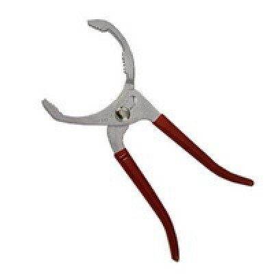

У меня вот такой. Кручу им масляный и топливный
720943.jpg [ 17.39 КБ | Просмотров: 9409 ]
