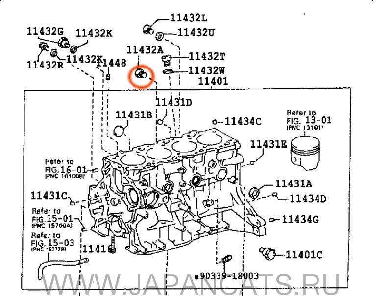

если кто может - сделайте фото - не могу найти или объясните где находиться - очень срочно надо..заранее спасибо

Дружище, сфотографировать там очень сложно, добратся туда то-же не так то просто , с ямы или с подъемника будет полегче, вообщем вот эта схемка может немного тебе пригодится- пробка находится с обратной стороны движка слева от масляного фильтра. (не перепутай с датчиком давления масла,от него проводок идет.)

Понял!! спасибо, огромное!!!
