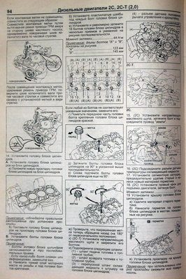

Подскажите схему и момент затяжки болтов Гбц на 20D

Держи:

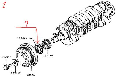

Подскажите кто небудь ,какой стороной ставить шайбу нижней защиты грм? А то олухи на сто не так поставили, сожрало корпус))!хочу сам переставить))!объясните понятно)!зарнее спасибо))! :)

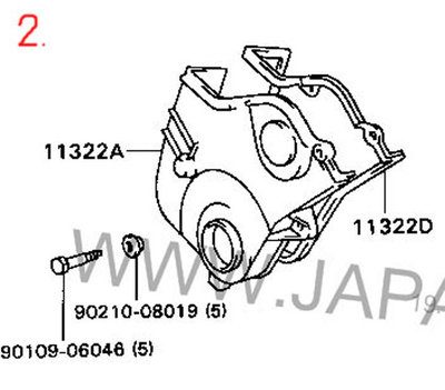

А что конкретно ты имеешь ввиду??? :
нижняя крышка защиты ГРМ.jpg [ 72.51 КБ | Просмотров: 27228 ]

Да))! именно эта шайба) !какой стараной ставится?перед корпусом или после его установки))???

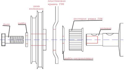

Называй пожалуйста вещи своими именами...
-я так понимаю под словом "корпус" ты имеешь ввиду пластиковую крышку защиты ГРМ, на самом деле та самая пресловутая изогнутая шайба в виде "тарелки" устанавливается полукруглой стороной к шестерне ремня ГРМ (что на коленвале), потом надевается пластиковая крышка защиты ГРМ, а уж потом надевается шкив на коленвал и зажимается болтом.
Вот тебе схема последовательности установки:
схема.jpg [ 116.04 КБ | Просмотров: 27220 ]

:spasibo--: Оказалось что плохо зажали болт маховика, поэтому при откручивании разбило корпус))! :-ok-:
