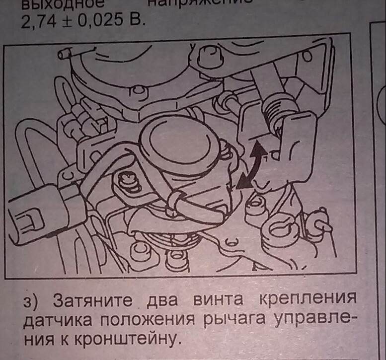

PetrovAlex
Вообще то, это называется датчик положения рычага управления.
20150427_074537-1.jpg [ 149.29 КБ | Просмотров: 20308 ]
Олег.
