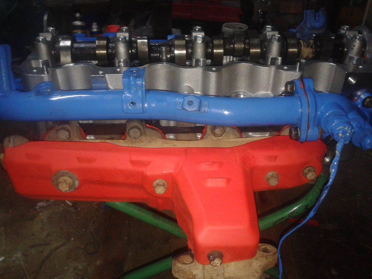

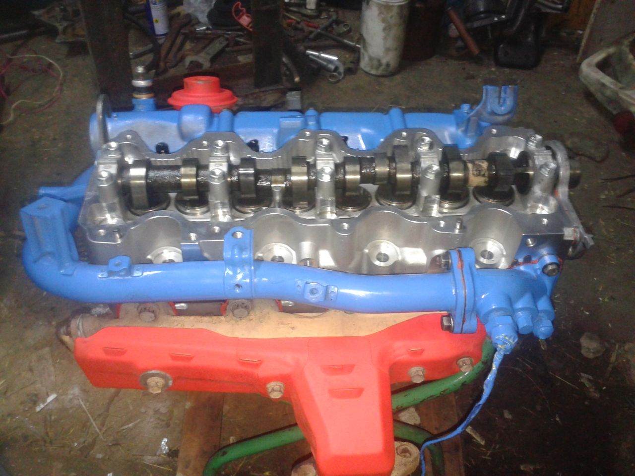

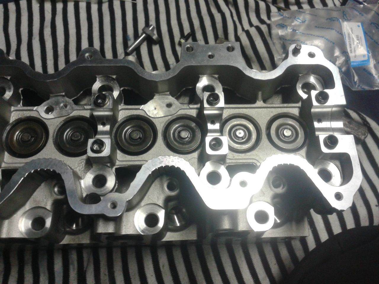

Хочу поделиться с вами небольшой информацией в виде фото о своем ремонте Двс 2С и вот что из этого вышло.
Вот так выглядит почти в сборе двс. Отсутствует Тнвд и Компрессор кондиционера

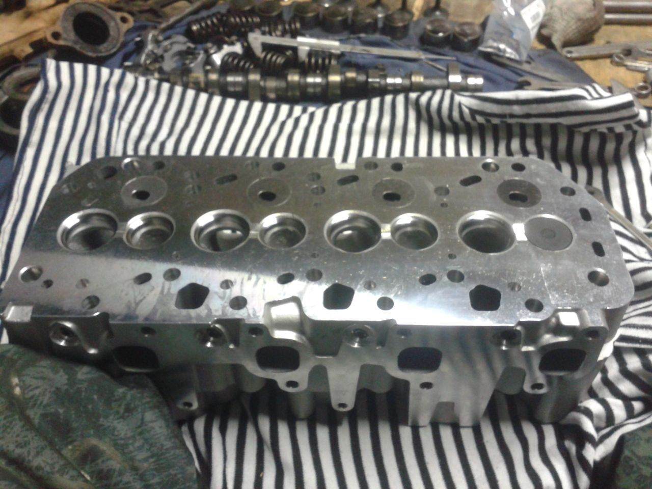

Комментарий к файлу: Вот Новая гбц

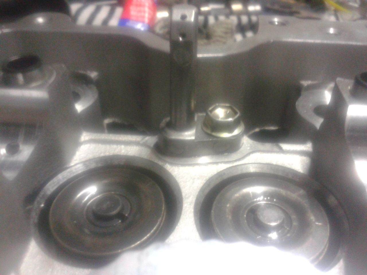

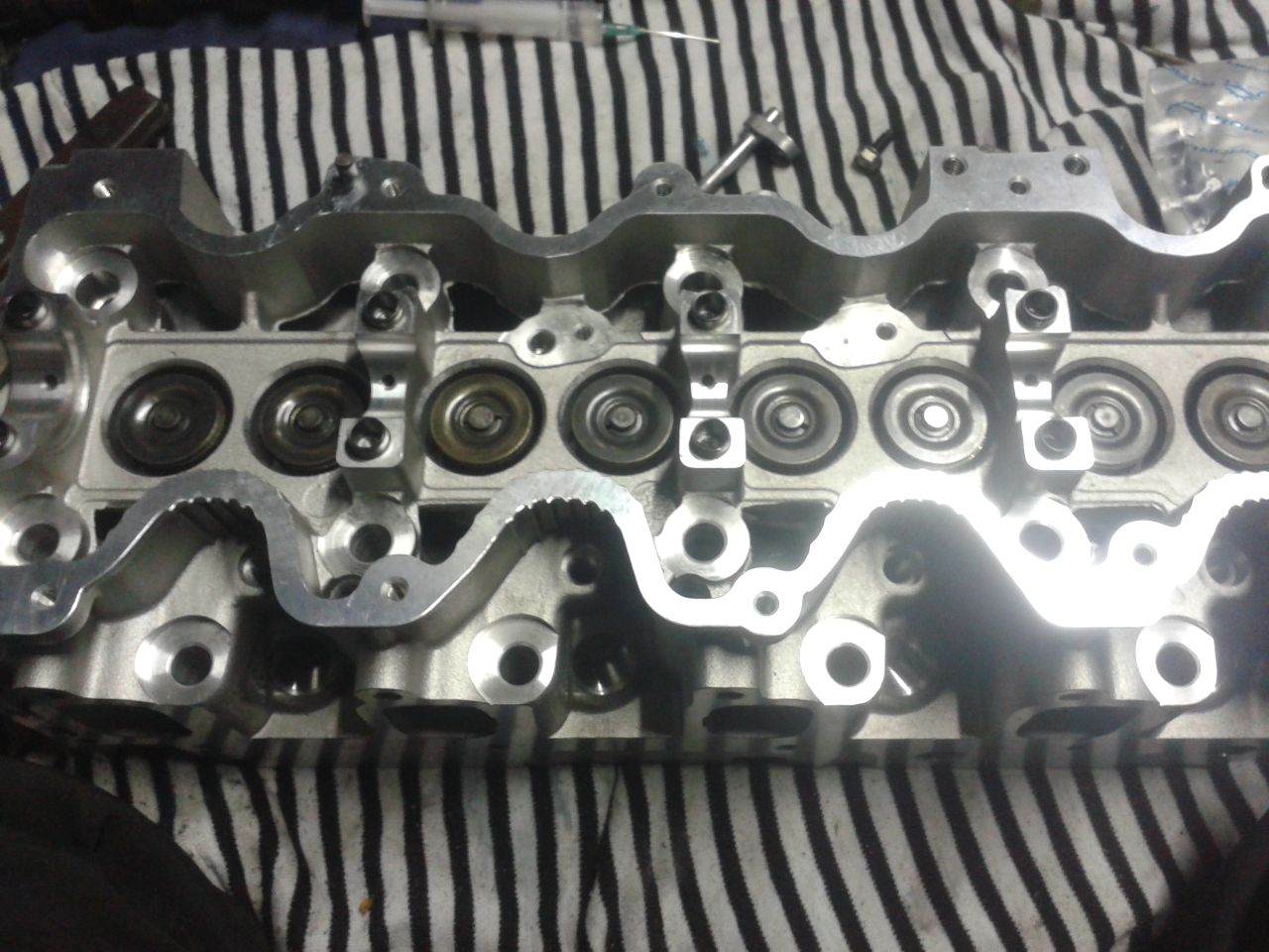

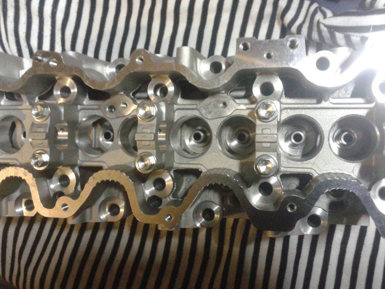

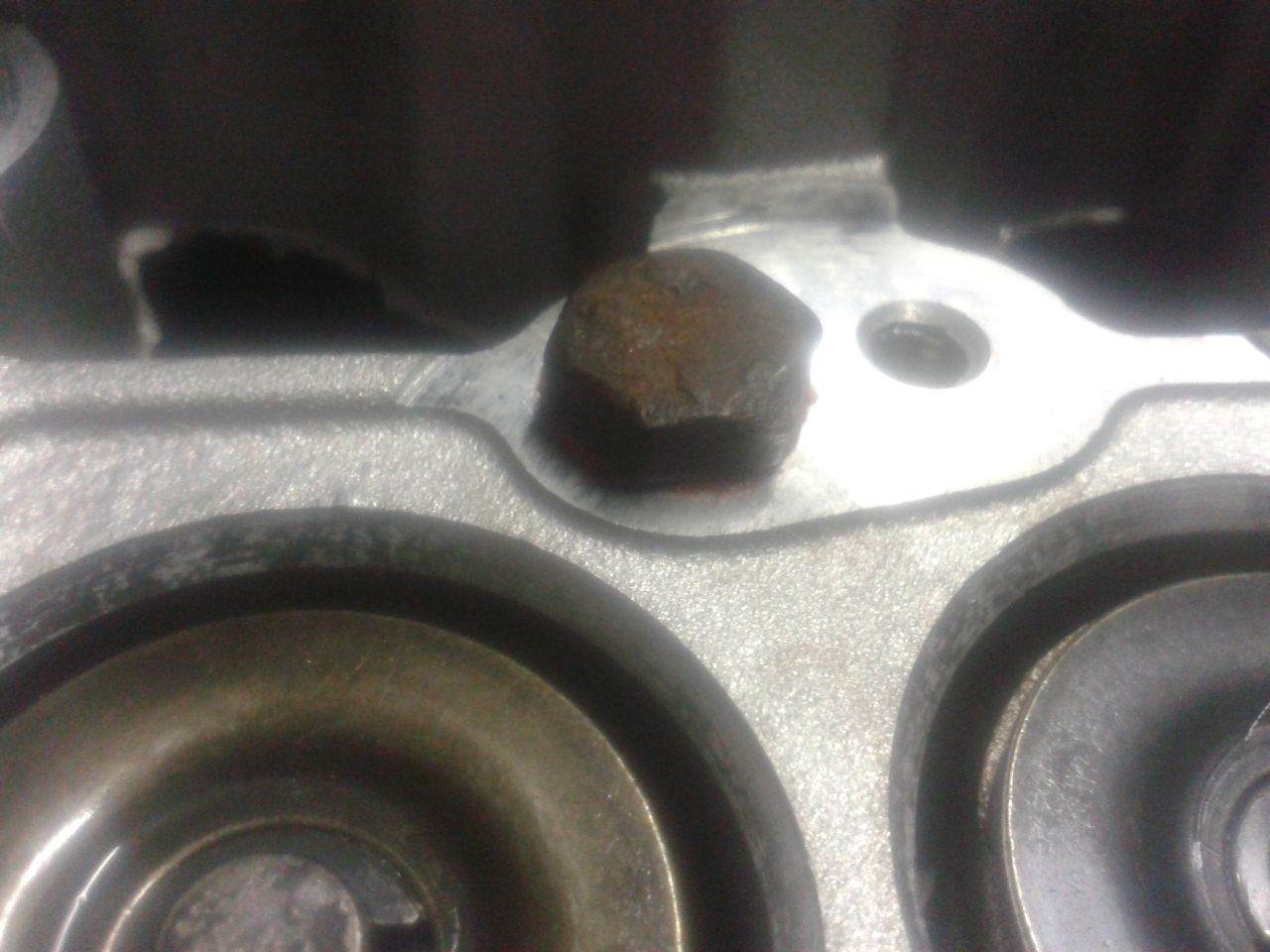

Комментарий к файлу: Вот на этом фото видно заводское отверстие для фосунки ВН слева на втором цилиндре, Я же сделал на третьем Отверстие справа. Кто то на форуме спрашивал про это
big_1326153.jpg [ 152.39 КБ | Просмотров: 10298 ]
Комментарий к файлу: Заводское отверстие я заглушил вот таким способом
big_1326156.jpg [ 112.36 КБ | Просмотров: 10298 ]
Комментарий к файлу: Форсунку поставил на то место где сверлил.

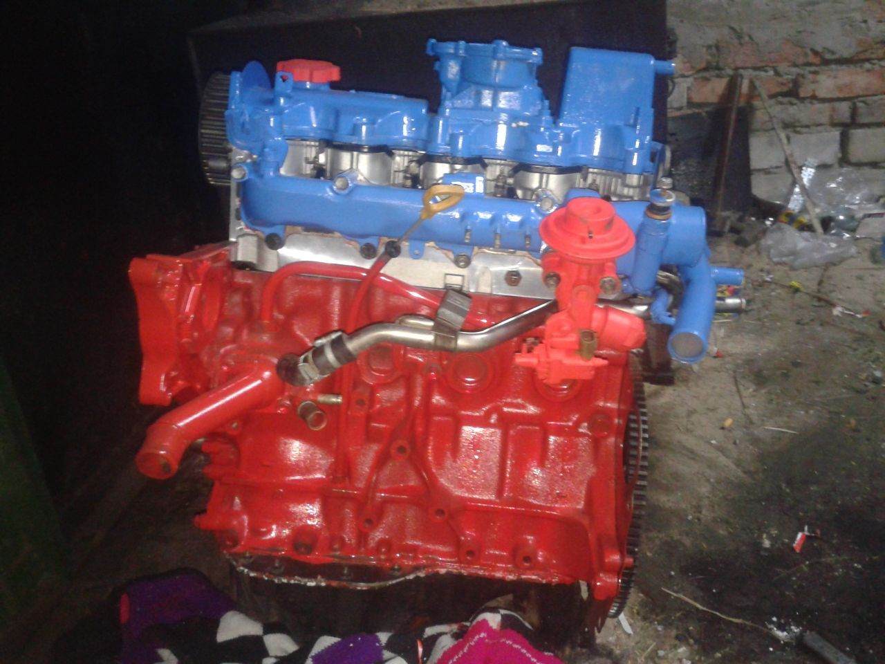

Комментарий к файлу: Дальше пошла сборка всего что я привел в порядок.
