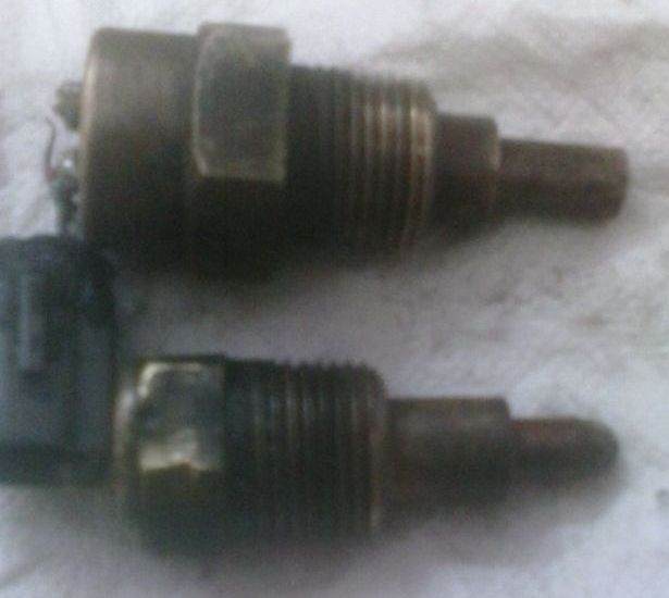

Оба датчика новые, вернее подобраны по резьбе, и по внешнему виду. Старые датчики, одно контактный- вырвана с корнем внутренность, а двух контактный- оборваны провода под корень.
Добавлено спустя 3 минуты 25 секунд:
Вот такие датчики.Б/У.

А где именно они у тебя находятся? У меня один в голове одноконтактный с торчащим "папой" и в блоке за стартером двухконтактный с разъёмом.
А как ты без них ездил? :du_ma_et:
На фото твои или "новые"?

На фото уже не годные, к использованию. Закипел при подъеме по трассе, а на спуске авто мастерская, спаяли провода, залили вместо антифриза дистиллированную воду.
Комментарий к файлу: На фото уже не годные, к использованию.

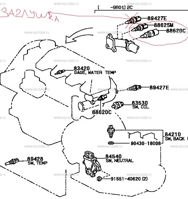

842017B.png [ 36.59 КБ | Просмотров: 14791 ]
Автор:  pul752 [ Ср июл 19, 2017 1:03 am ]
Заголовок сообщения:  Re: Помогите!!! Датчики 2C температурные ОЖ
Понятно. У меня по другому. Смесь слей. Помпу угробишь в момент.

У меня тоже по другому, только два , один в радиатора другой в голове
IMG_20170719_054621.jpg [ 142.6 КБ | Просмотров: 14785 ]
