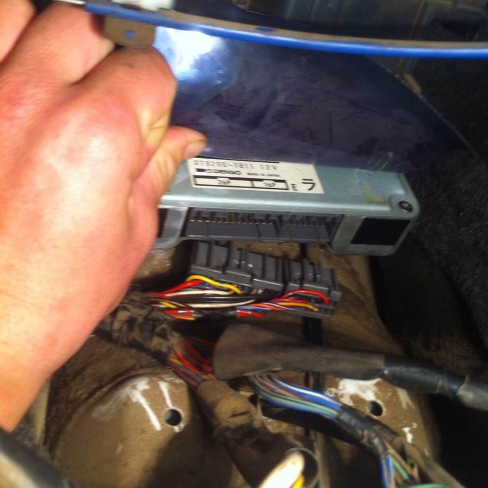

Автор:  pul752 [ Сб окт 31, 2015 7:24 pm ]
Заголовок сообщения:  Re: свечи накала
BULL_LI
Посмотри 10А предохранитель, да и 7,5 тоже глянь, если они есть. Таймеры разные устанавливаются. Схема хоть и от Калдины, суть та же. С БУ идет так же провод на гену. Может из за них питание управляющее не поступает на реле и гену. Проверь.

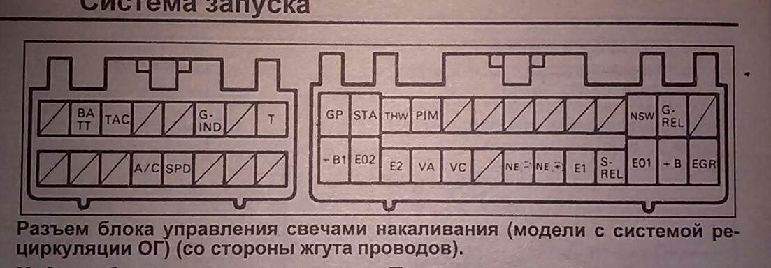

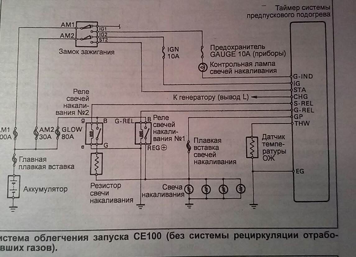

Автор:  pul752 [ Вс ноя 01, 2015 9:08 pm ]
Вот тебе две схемы: с системой РЦ и без. У тебя какая? И ещё: модель СЕ100 или СТ190? Скорее СЕ, наверное. Если возможно, фото разъёма таймера. Я подозреваю, что "без". На схеме есть связь с генератором. По этому и гена в непонятках.

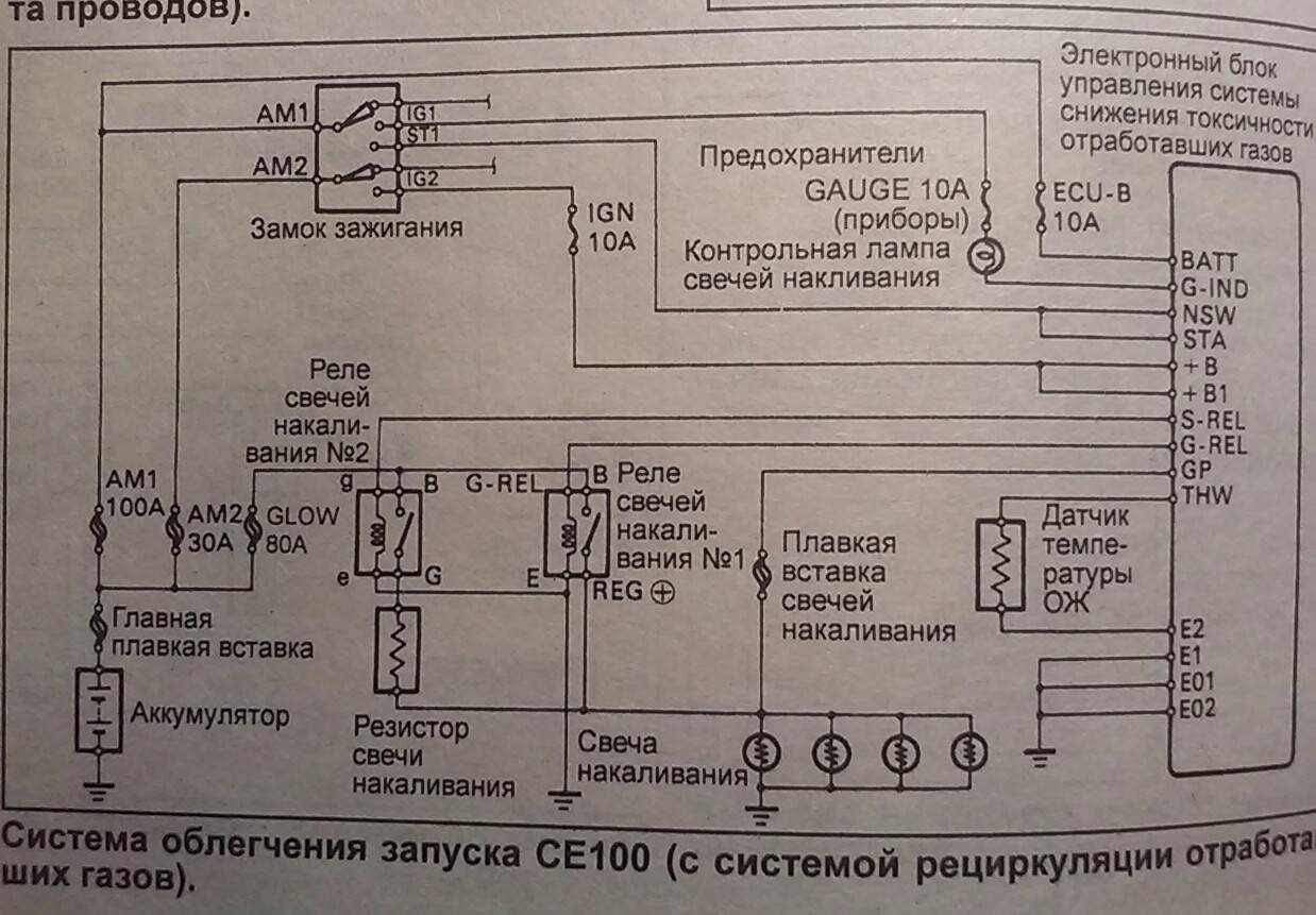

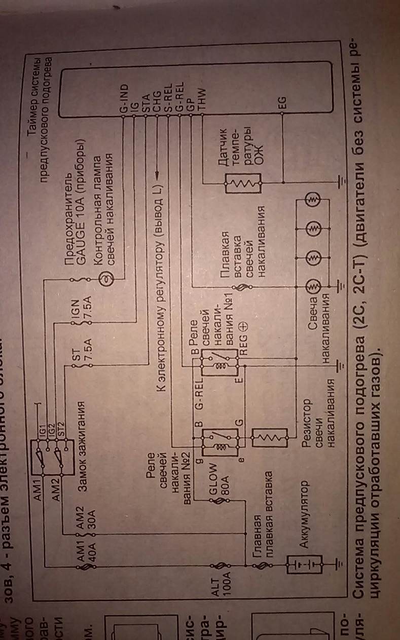

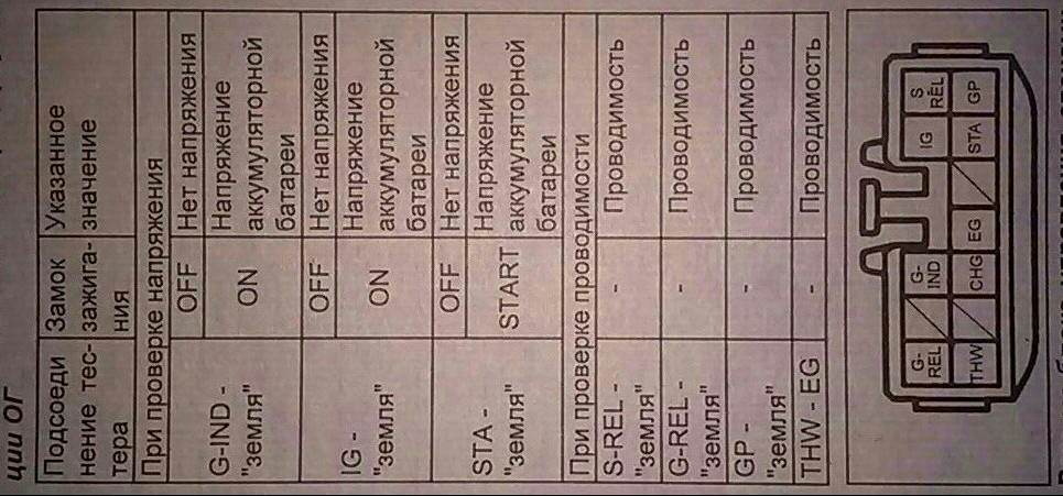

Автор:  pul752 [ Ср ноя 04, 2015 6:11 pm ]
BULL_LI
Привет! Фото не отправлялись. То, что нашёл, чуть-чуть не подходит. :) Но суть одна. И ещё: у тебя клапан рециркуляции стоит или нет? По разъёмам, как бы стоит. Схемы и "с" и "без".
Комментарий к файлу: Это без.
20151104_112104-1-1-1-1-1-1-1.jpg [ 145.2 КБ | Просмотров: 15885 ]
Комментарий к файлу: Это "с".
20151104_112350-1-1.jpg [ 115.22 КБ | Просмотров: 15885 ]
Комментарий к файлу: То Тоже с "с" .
20151104_112555-1-1-1-1-1.jpg [ 160.28 КБ | Просмотров: 15885 ]
