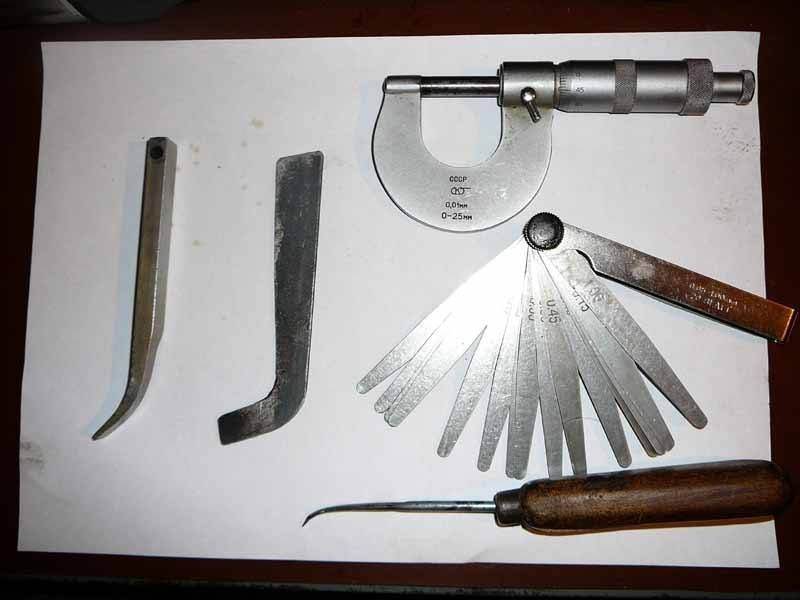

Сфоткал свой "наборчик"
P1060970.JPG [ 52.09 КБ | Просмотров: 23106 ]
С уважением к форуму
td.attachrow { font: normal 11px Verdana, Arial, Helvetica, sans-serif; color : #000000; border-color : #ccc; }
td.attachheader { font: normal 11px Verdana, Arial, Helvetica, sans-serif; color : #000000; border-color : #ccc; background-color: #D1D7DC; }
table.attachtable { font: normal 12px Verdana, Arial, Helvetica, sans-serif; color : #000000; border-color : #ccc; border-collapse : collapse; }
не могу понять,как ты выжимал стакан клапана лапкой и куда ставил флажок.И не мог бы ты выложить размерчики лапки и флажка,чтоб заранее зделать.
P1060970.JPG,

Прочти еще раз мой первый пост. Я не вредничаю, просто дважды нет смысла повторять одно и то же. Скачай раздел книги, там видно куда что ставить. Фото флажка попробую выложить может завтра.
