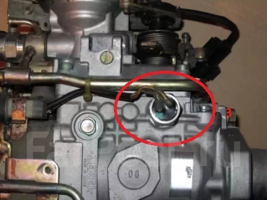

Всем привет. Кто подскажет? тойота карина е .Стоял двигатель 2 ст. сейчас стоит 2 с . Не могу понять куда подключается тахометр. ТНВД механический(кажется,так сказал прежний хозяин) Тахометр после покупки не работал,но-один раз ,целых пол дня он работал! И прежний хозяин говорил ,что он работал. Вот хотел поискать куда он подключается,но незнаю где искать.Говорят на ТНВД разъем есть. Но если ТНВД у меня механическое,значит туда тахометр не подключается?.Сегодня электрик сказал что от генератора тахометр не подключен(хотя сам он туда даже не заглядывал).
Автор:  Faranos [ Чт фев 20, 2020 7:26 pm ]
Заголовок сообщения:  Re: Датчик тахометра
Датчик стоит на тнвд со стороны блока
2ст датчик.jpg [ 54.88 КБ | Просмотров: 22508 ]
Автор:  viktor y [ Чт фев 20, 2020 8:08 pm ]
Спасибо.. а это механический ТНВД? и еще-а провода с датчика идут напрямую на тахометр? По фотке непонятно с какой стороны располагается датчик) со стороны двигателя или как?
Добавлено спустя 5 минут 13 секунд:
viktor y писал(а):
извиняюсь,не внимательно прочитал про расположения датчика
Автор:  Череп [ Вс фев 23, 2020 12:08 am ]
Да
Со стороны двигателя.
Автор:  siam_ [ Сб мар 29, 2025 7:28 pm ]
Ну там разницы нет ни какой, кроме может электронного. В своё время на басе переделывал обычный ТНВД в ТНВД с датчиком.
Высверлил отверстие, там отливка в этом месте, нарезал резьбу и вкрутил датчик, который купил через форум, поставил приборку с тахометром, всё работало.
