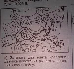

PetrovAlex
Вообще то, это называется датчик положения рычага управления.
