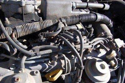

У кого есть такое авто огромная просьба - сделать фоты имеющихся там на головке релюх - они с кучей трубочек. И еще нужны надписи на этих релюхах - для поиска б/у. В нашем городе всего несколько таких авто и все они, сцуко быстрые :D

ну релюх на голове нет у нас а пневмо клапана есть, а в каталоге и по книге не искал?

Если до завтра терпишь, постараюсь сделать.

Ну я их и имел в виды. По ОЕМ их нашел, но продавцы б/у запчастей чаще ориентируются на надписи на них - потому и нужны. И фотки Исчо нужны, что-бы потом все правильно собрать.
Спасибо, конечно подожду :) :) :)

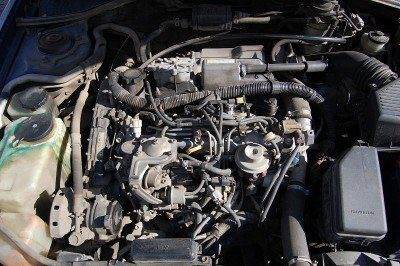

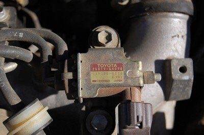

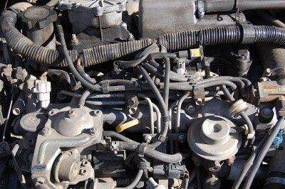

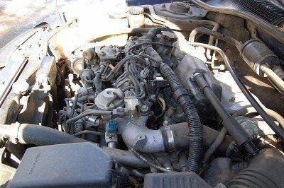

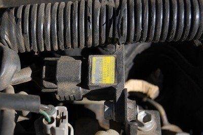

Фото, пока без резистора.
Добавлено спустя 10 минут 5 секунд:
Еще фото

Тьфу ты, хорошо что у меня атмосферник, ужос на картинке :o

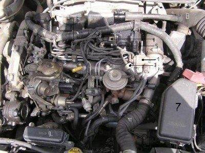

vitaly писал(а):
Фото
А можно переписать номера клапанов и релюх под стрелочками с фото - не все видны(на фотке под номерами не только релюхи и клапана, но мож я че и пропустил - у меня все погорело).
А так огромный респект - очень помог.

7 и 9 -крышки колодок с предохранителями.
8 и 11 - патрубки, кодов на них скорей всего нет, но они все присутствуют в Exist'е.
З.Ы. Если релюха сгорела, или клапан - как это повлияло на маркировку? Или подкапотное буквально выгорело?

vitaly
За 1 и 4 - спасибо - ты их хорошо сфоткал! Если не лень, то глянь маркировку на 6, 5 и 2. С 10 и 12 я не разобрался - это просто разъемы или какието реле?
Про 7,8,9 и 11 - я в курсе, что это 8) - фотку готовил для объяснения нужного мне.
Подкапотное буквально выгорело и сервисмены туды пока не допускаются - нужны для начала запчасти. Потом все поменяю и пущу электрика, т.к. частично оплавился центральный жгут проводов.

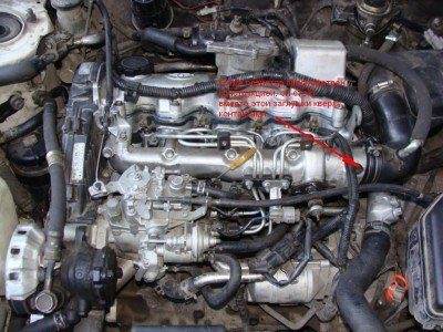

Dil_er
Это не моя фотка, у мну сухо было.

По остальным номерам завтра постараюсь ответить.

№12-разъем папа-мама, остальные позиции - клапана, ни на одном из них маркировки нет :(
