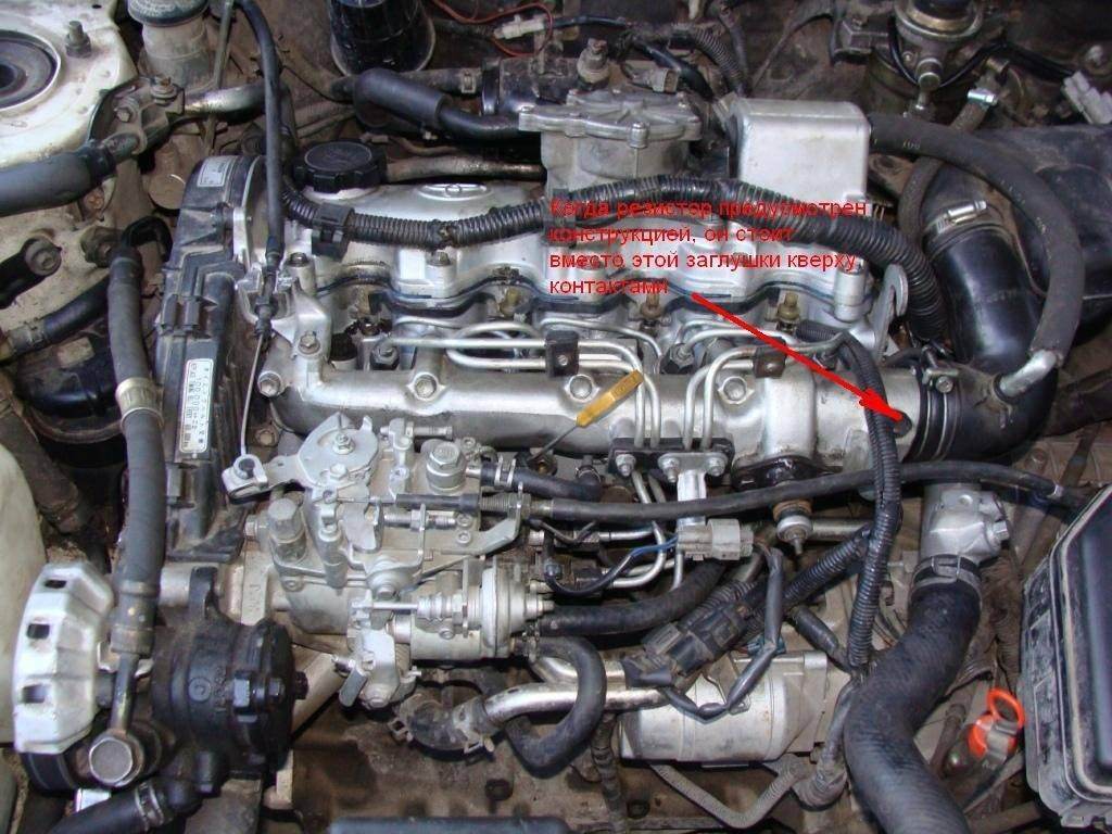

Ну вот по букварю судя бывают 2 схемы включения свечей, с резистором и без резистора

ага, стоит и к нему приходит 4 провода + один уходит на сами свечи, вот мне бы посмотреть куда какие провода на резисторе цепляются а то у него два контакта
хочешь похудеть, спроси меня ........
СообщениеДобавлено: Чт мар 17, 2011 1:27 am
Схема в букваре есть, но убогая до безобразия. Судя по ней на одну клемму резистора 3 провода подходят (скорей всего 1 толстый и 2 тонких, толстый к свечам), на другую клемму 1 толстый должен быть. Цвет только 2х подписан - черный.

Так Dil_er- у тебя клеммы то остались на проводах?...
У резистора 2 контакта. Первый провод-толстый с большой клеммой\кольцом крепится на низ резистора, затем тонкий с большой клеммой\кольцом. Сверху ставится изоляционная поглушка, Затем толстый провод с маленькой клеммой\кольцом. всё это затягивается гайкой( не забыв проставить токопроводящюю шину к свечам накала )

у меня 4 провода, 2 с большой клеммой и 2 с маленькой и еще шина которая идет на свечи, вот я так и собрал. 2 с большой клеммой вниз затем изолятор и все остальное наверх. Но проблема следующая идет накал свечей судя по приборке, а когда поворачиваю ключ на "старт" то слышен щелчок какого то реле и все тухнет :? . Но у меня аккум уже подсевший может он уже не может стартер прокрутить :? .
