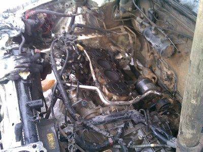

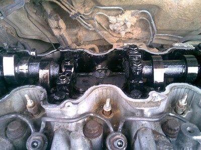

Всем добрых суток! Я тут первый раз.С дизелем проблемки. Калда в 196 куз. 2С. АКПП. пер.привод.1997г.в.в Перми с 2007г. 25 ПТС. 2 Хоз.История печальна- дал погонять( вОдятлу))) ну вот и обрыв ГРМ. поставил ГРМ ,работает на трёх горшках.По ходу загнуло капана на одном.Пока не вскрывал ГБЦ.Посмотрел цены на Б\у ГБЦ. капец какой то!!!Смысла не вижу- вбухивать бабло! Если ремонт своими руками то надо ГБЦ не всю( вскрытие покажет) Вапрос ??? есть ли у кого старые БОШКИ ??? КТО оценит мой авто ( сколько ремонт)?

Категорически не заводить больше.!!! И коленвал не крутить (если только руками)
Лично с этим мотором не сталкивался, но обрыв ремня ГРМ на дизеле - это обычно к деньгам. Разбирать и дефектовать. Иначе - это как ставить диагноз по фотографии.
Из практики - был случай (у знакомого) когда отделались "легким испугом" - заменой клапанов и коромысел.... но там мотор не такой..... в общем вкрывать.

фото для тех кто узнал 2С.

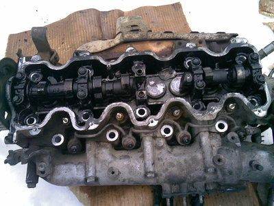

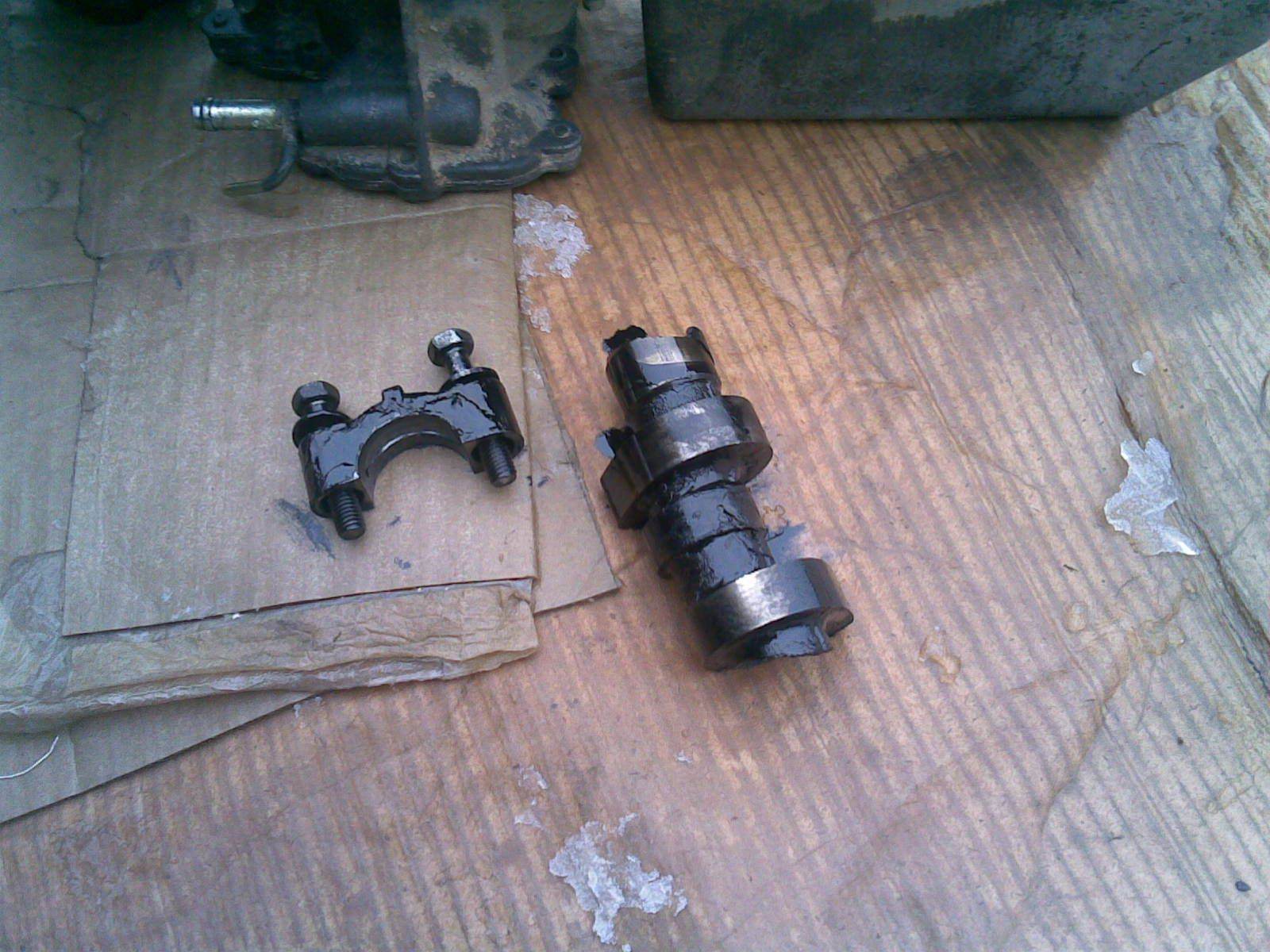

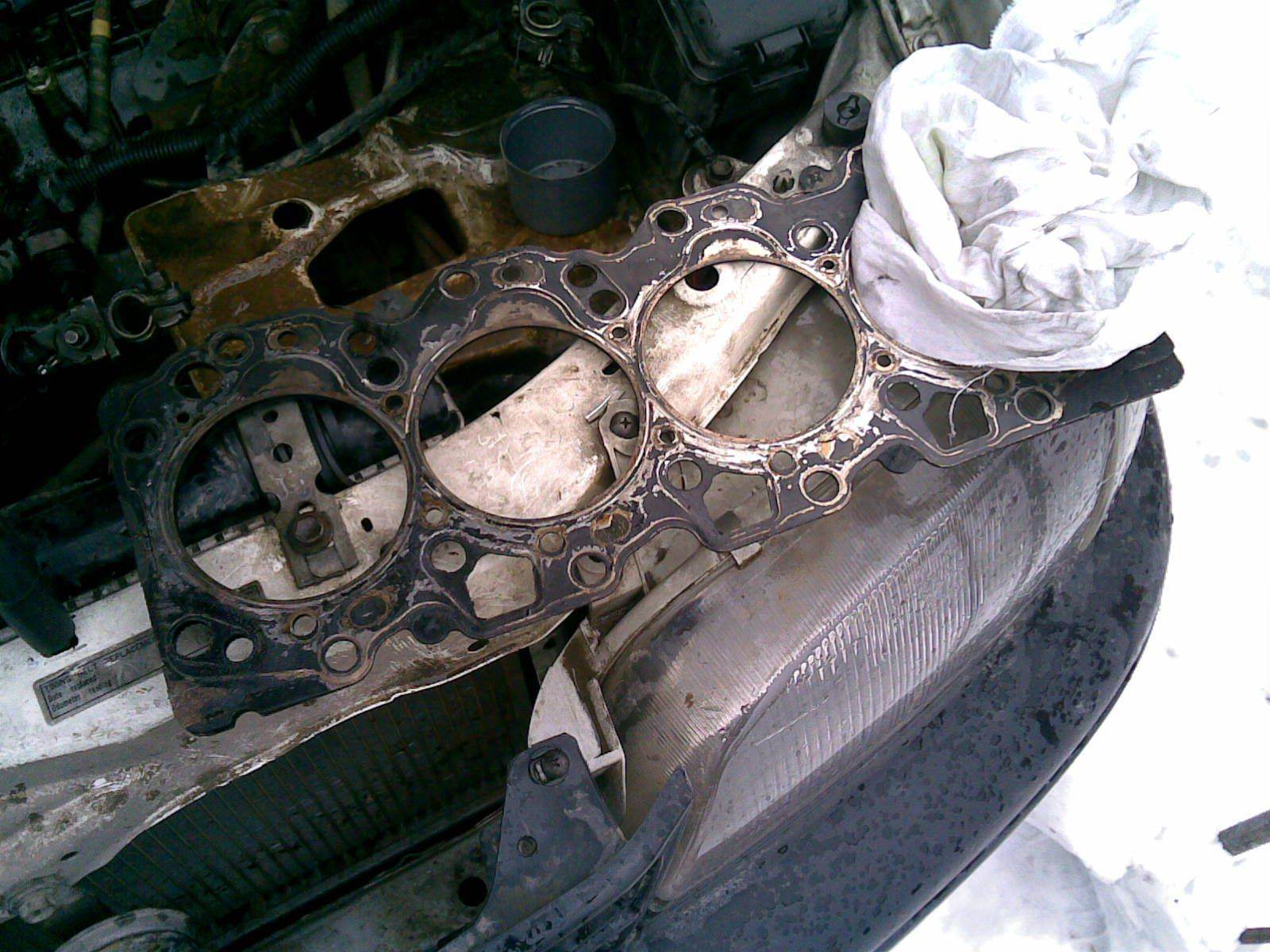

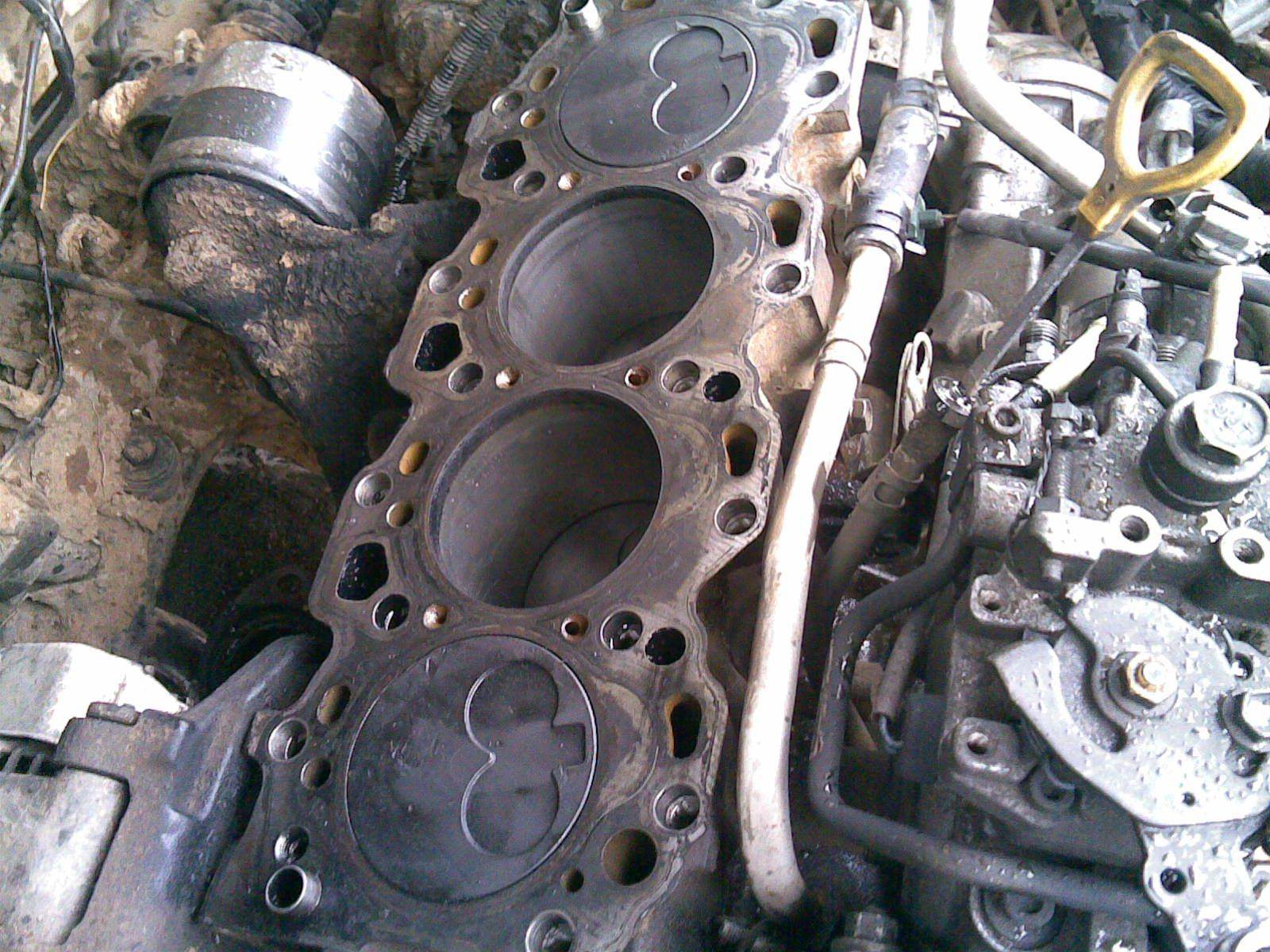

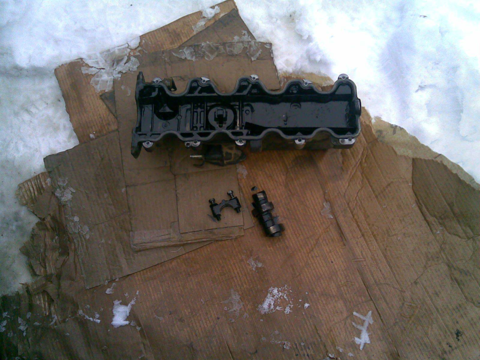

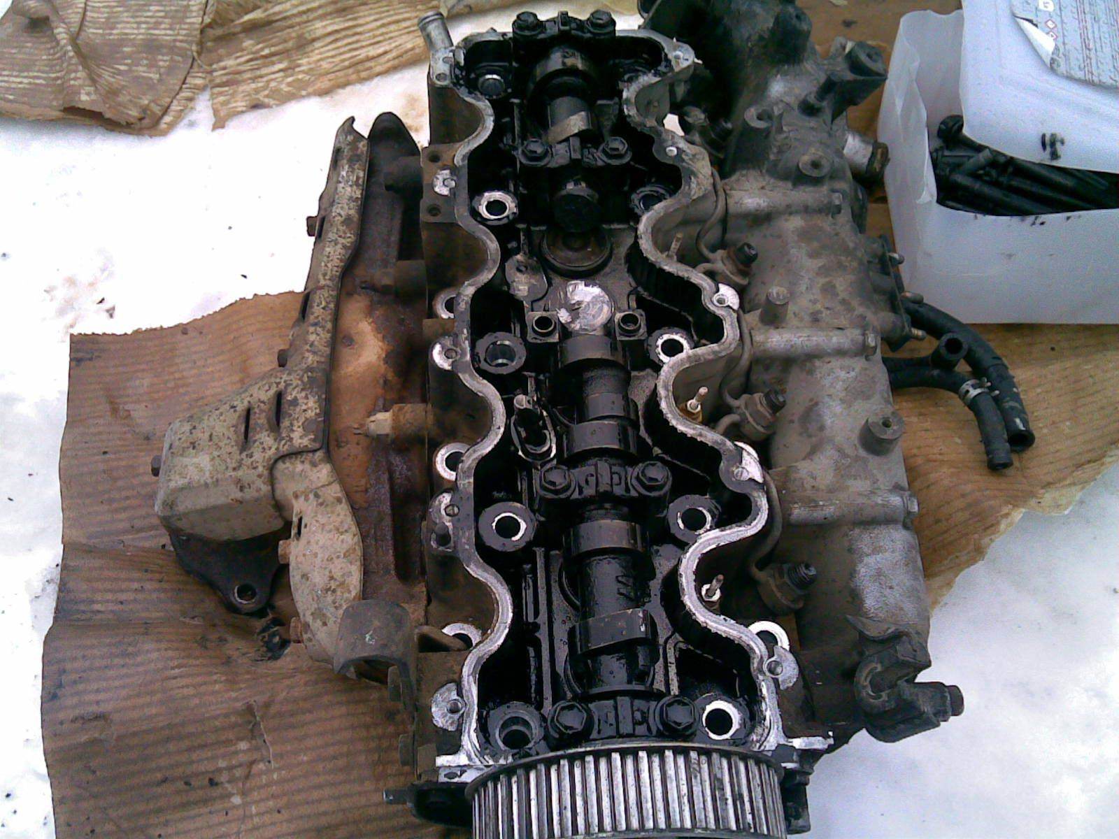

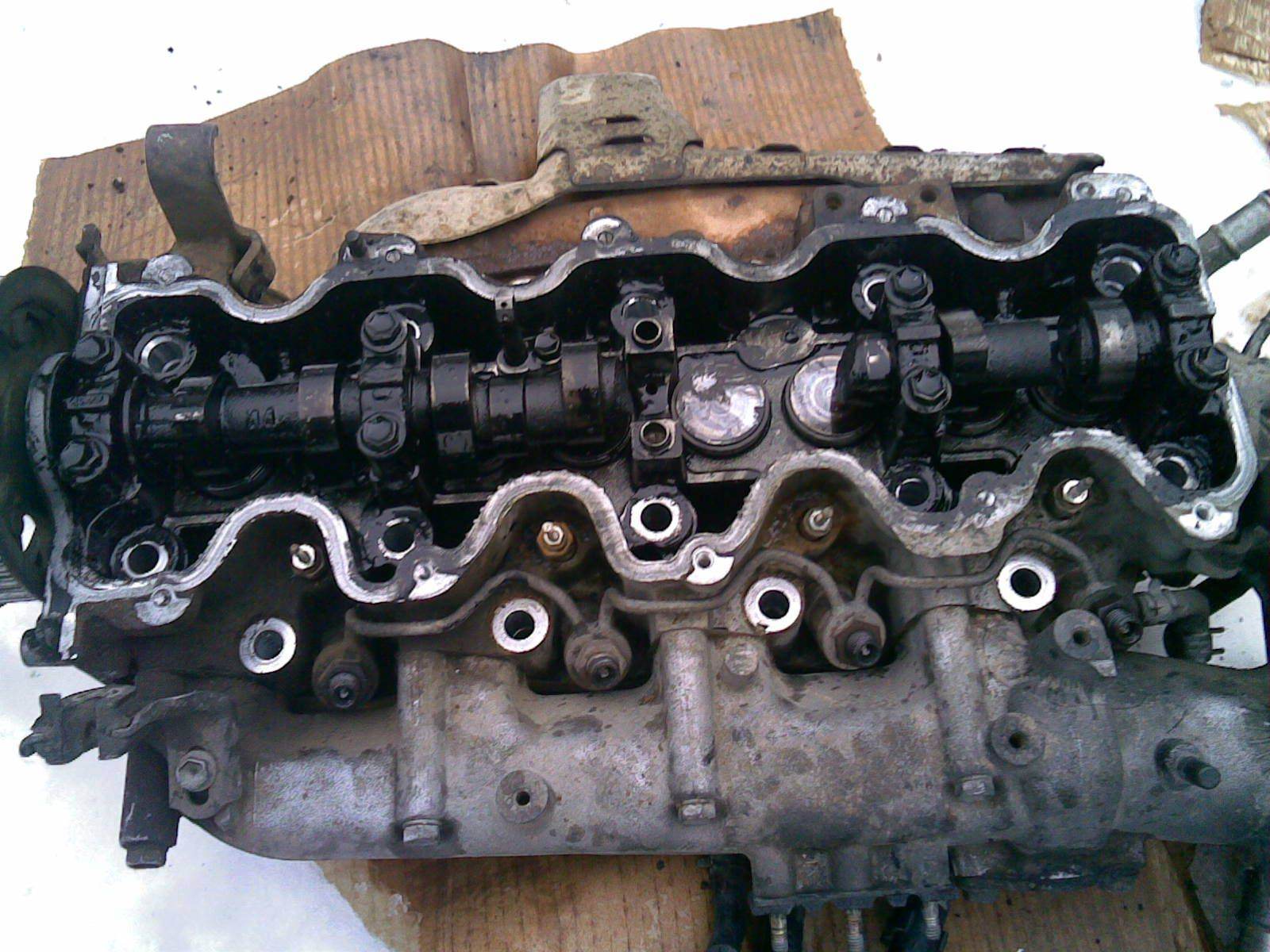

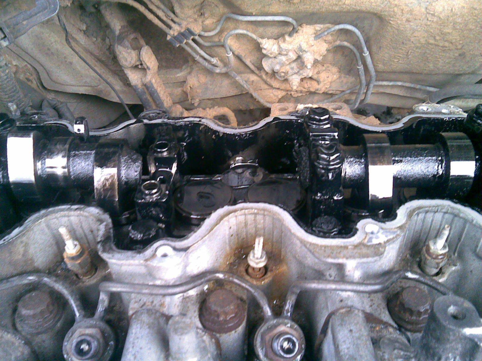

и так всё разобрал.всем добрых суток!!! сняв клапанную крышку был разачарован. распредвал на 4 части,погнут 3 бугель,загнут 1,3-впускной клапан.на стаканах побитые шайбы.вобщем попадос!!! и так ищу на 2С. зап.части Б\У. распредвал (от чего можно заменить???) 2 стакана с шайбами,2 клапана впуск(маленький). можно ли заменить железную прокладку на простую??? надоли менять бугель? или только болты?

Маленькие клапана - это выпуск должен быть. Что, только выпускные клапана на 3-м и 4-м цилиндре побило, а остальные не задело? Бугель вообще-то бы нужно заменить, но если не изменяет склероз они не взаимозаменяемые (ну как нижники у коленвала), т.е. первый попавшийся может и не подойти идеально. Я бы вынул все клапана (колпачки, я думаю все равно ведь менять?) потом положил новый (другой) распредвал, прикрутил его как положено и сморел не будет ли с новым бугелем вал зажимать, если не будет - то проверить зазор.
клапана остальные целые- перевернул головку и залил солярой.больше ни где не уходит.(пока не расухаривал) с бугелем ясно! а есть различия распредвала 2С от 2СТ ???

распред от 1с подходит,себе поставил после того же что и у тебя. только метки по другому стоять могут на шкиве так что ремень по кулочкам надо ставить! а у 2ст р-вала выпускные кулочки больше, но впринципе подходит.
