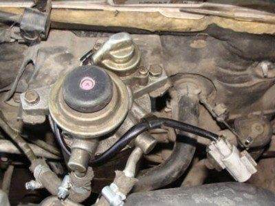

Установлен он на крепежном элементе топливного фильтра, состоит из электропроводящей керамики (как в кабеле для теплых полов или обогрева водостоков) в пластинах и медных пластин через которые собственно и подводится напряжение. Далее питание подогрева топлива подключено судя по всему на какой-то датчик температуры, который включает при определенной отрицательной температуре окр.среды. Вот как бы и всё :)

Такая стоит?... у меня стояла, ставил сам от Сурфа - обсуждения здесь http://forum.corona-club.ru/index.php?topic=8592.0

Да такой, тока подключен. Если смотреть по фото , то левее около 20см. от фильтра, там две фишки у меня: одна на датчик воды, другая на этот приблуд.
По поводу того что в данной тобой ссылке речь идет о том что топливо закипит..... это не так. Там не такой прогрев идет, керамика так не прогреется... я так предпологаю что прогрев зависит от окр. среды, бо замерял токи ради интереса и они разные при разных температур. Так что не так видимо просто подключить бросив на свечи или ещё куда..... да и как на свечи то , они ж работают тока несколько секунд :)
Такое же и у меня... Подключил- зиму отездил с комфортом!!! тупо запитал напрямую, ибо фишки не совпадали друг с другом.

Товарищи дизелисты, дабы не создавать дополнительной темы, задам вопрос тут. Тем более, увидел знакомый девайс, по которому есть вопрос :)
Стоит у меня такая же штуковина. Зимой доволен, не скрою. Но вот беда...решил поменять топливный фильтр, оказалось, что "лягушка" умерла :( Ну один раз отсосать топливо - кажется не так сложно (хотя, не приятно). Однако есть большое желание все же заменить насос ручной подкачки. НО! Ведь он у меня идет с подогревом в сборе. Или я что-то неправильно понимаю?
На экзисте нашел только отдельно "лягушку", без подогрева. Честно говоря, расставаться с этим ценным "кипятильником" очень не хочется.
Подскажите, пожалуйста, как быть? Может быть кто-то знает номер насоса с подогревом?
