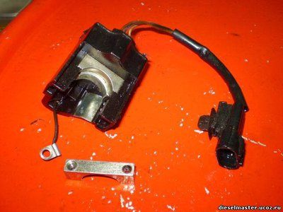

Скорее всего твой "отсекатель" -называется иммобилайзером который закрывает клапан отсечки на ТНВД и к нему действительно приходят три проводка, при ремонте ТНВД- как правило шляпки этих болтов аккуратно высверливают , снимают корпус иммобилайзера и выкручивают эти шпильки. При сборке устанавливают новые болты, либо шпильки с гаечками. Где то тут на сайте пару раз встречалось подобное описание про эти болтики. А вообще товарищи "топливщики" точно знают про это...

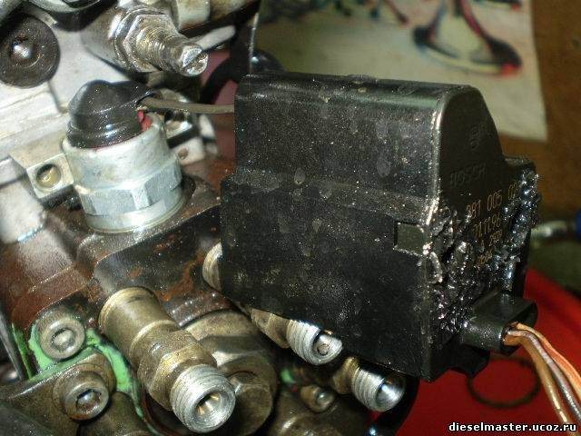

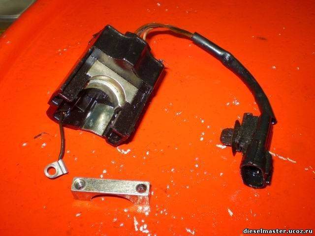

:D Спасибо за помощь ,да болты там рассверливаются(причем рассверлил на авто ,хотя пишут ,что надо снимать тнвд) .Три часа мучений,конечно очень не удобно сверлить боясь задеть трубки или шланги,но всё таки я это сделал . Иммобилайзер выкинул (было подозрение на его глюки) соединил на прямую,всё работает.Вот здесь нашел полезную информацию http://dieselmaster.ucoz.ru/forum/7-24-1 :spasibo--:
