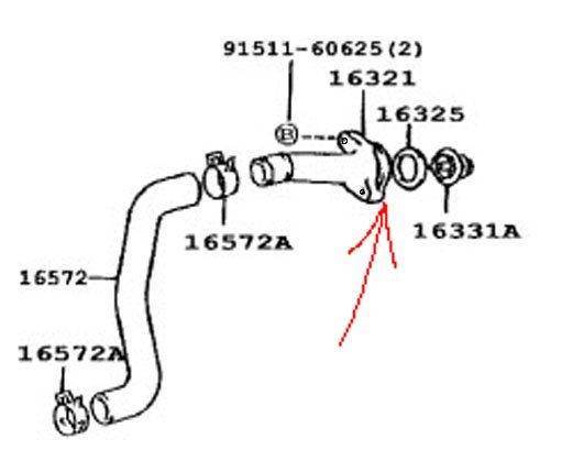

Всем привет! на днях начал подтекать патрубок (за которым стоит термостат)в месте крепления к двигателю. Решил отремонтировать:слил тосол, разобрал все прочистил\зачистил, намазал герметиком соприкасающееся плоскости , выдержал время, собрал- короче все делал как для себя.... прогрел движок, давление в системе поднялось - и Опять потекло еще больше и в том же месте!!! Так вот вопрос: судя по приведенной "родной" схеме, герметичность соединения обеспечивается за счет П-образного резинового кольца надетого на термостат(там больше нет никаких прокладок), че делать? если даже герметик не держит, может еще какую прокладку добавить? резинку новую хрен найдешь, заказывать надо ,патрубок можно только шлифануть... :( Кто-нибудь сталкивался с подобной проблемой?

заказывай прокладку и не парь мозг- стоимость копейки, а антифриза выльется...
СообщениеДобавлено: Вт окт 11, 2011 8:51 pm
Сообщения: 2906
Откуда: город_32
Машина: Car-E->M6-GH wagon
Надо было заказать новую резинку перед тем как разбирать. Наверняка у вас есть какой-нибудь магазин по запчастям, даже если Экзиста нет. В конце концов через знакомых, друзей. Разбирать без замены резинки наверное слегка неразумно :?

Спасибо большое! прокладку уже купил , иду разбирать. :)
ну я как обычный руский чел понадеялся на авось услышав в магазине что ее привезут лиш через месяц.....
вобщем проверено и подтверждено- сняв старое колечко обратно его уже не вставить- становится оно невпихуемое. :ts_ss:

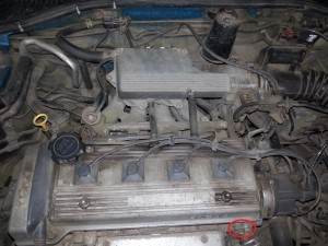

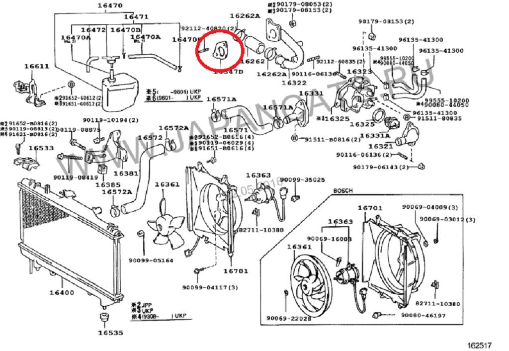

Друзья помогите с номером прокладки, не могу найти на схеме, начинает давить антифриз, отметил красным на фото.
Номер тоже не нашел, но эта прокладка металлическая и практически вечная. Открути фланец, очисти плоскости, прокладку и посади ее на герметик.

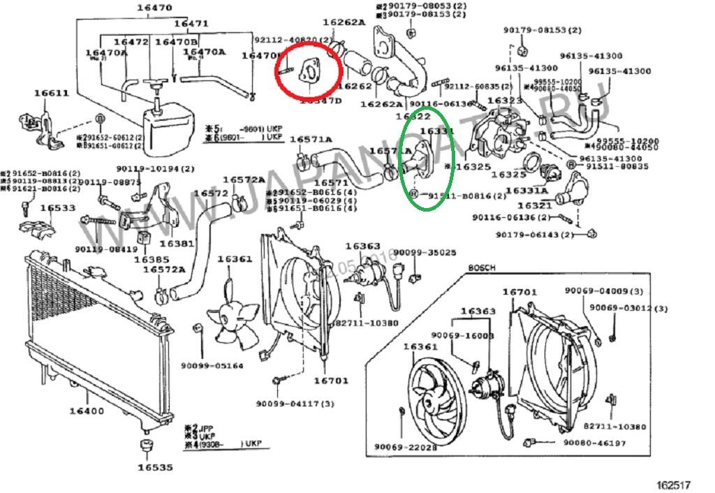

Виктор точно металлическая? у меня там видны кусочки резины, может уже колхозили раньше. Может туда ставится такая же прокладка как на блок со стороны помпы? 16347-02010
У меня стояла металлическая и в оригинальном комплекте прокладок тоже была металлическая.

aboldys
На первом фото, и на схеме отмечены разные патрубки, в том месте которое отмечено
на первом фото у меня нет прокладки, торчит герметик, вот зеленым отметил:
Патрубок.jpg [ 211.05 КБ | Просмотров: 8313 ]
а то место которое отмечено красным, это патрубок помпы, находится сзади двигателя,
откуда течет то?

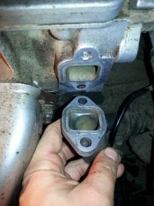

Смотрел вчера на евро авто этот патрубок, там с внутренней стороны вырез как будто под квадратную прокладку. И эта металлическая прокладка скорее всего не оттуда, хотя по началу я про нее подумал.
Возможно садится на герметик? раз на схеме про нее ни слова?

ALEX-72 антифриз пускает слезу в месте как на первом фото
всем спасибо кто откликнулся
буду снимать на выходных и сажать на герметик, отпишусь
СообщениеДобавлено: Вт май 24, 2016 6:39 am
aboldys
Только "кислый" не бери!, кстати, просмотрел несколько моделей авто,
разных годов, с 4А и 7А, в этом месте ни у кого нет прокладки :du_ma_et:

ALEX-72 с мини капиталки остался герметик victor reinz серый, на него посажу :-ok-:

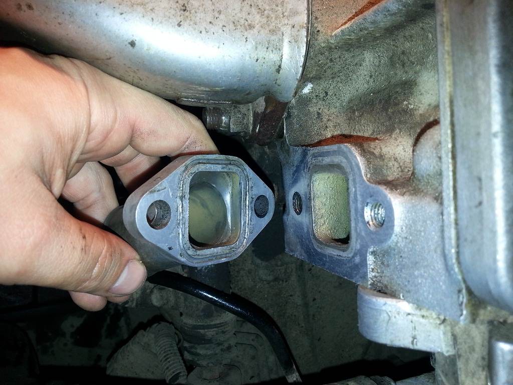

СообщениеДобавлено: Чт июн 02, 2016 8:11 pm
Сообщения: 297
Откуда: Калуга
Машина: Carina E хэтчбек
Двигатель: 1800 lb
я так понимаю ещё с завода установлено было на герметик серый, на патрубке есть выемка прокладка туда просится...установил обратно также на герметик, всё сухо :-ok-:

СообщениеДобавлено: Пт июн 03, 2016 6:14 am
aboldys
У меня на черном, похоже что тоже с завода, и корпус термостата к голове, через черный
приклеен был, фиг его знает, видимо есть такие места, где тойотовцы используют только
герметик :nez-nayu: , поддон ведь тоже на герметике, а выемка возможно для герметика и
сделана, на корпусе термостата тоже такая есть, наверное чтоб весь не выдавило при
затягивании, а может когда то давно там и были прокладки, на первых годах выпуска :du_ma_et:
