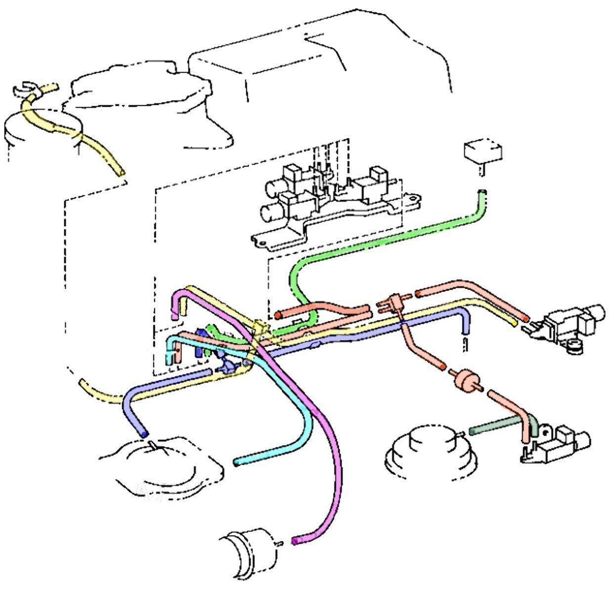

Вакуумн_трубки_2CT_.jpg [ 240 КБ | Просмотров: 20333 ]

Автор:  Карел 76 [ Сб июл 02, 2011 3:28 pm ]
andrew3232
Верно-ли я понял, что на желтой магистрали тоже стоит тройник?
Тебе огромный респектище за цветную картинку - сейчас пойду собирать в кучу все эти резиновые трубочки :roll:
Автор:  andrew3232 [ Вс июл 03, 2011 10:48 pm ]
Карел 76
Да верно, на желтой магистрали тоже стоит тройник.

Комментарий к файлу: вакуумная трубка выделенная желтым - у меня она не стоит. Решил попробовать и присоединил её, после чего сразу заморгала лампочка накала свечей и турбины. Так может она там и не нужна вовсе???
вак-111.JPG [36.32 КБ]
Автор:  andrew3232 [ Вт ноя 27, 2012 4:14 pm ]
Заголовок сообщения:  Re: постоянно горит лампочка "свечи накала/турбина"
максим лепский :D :D :D
привет, это у меня так для "понта" стояла трубочка с дырочкой сбоку. А в действительности там должен стоять так называемый колпачок-фильтрик пластмассовый, как и на всех других пневмоклапанах.
И если заглушить эти выходы то действительно будет моргать лампочка накала свечей- у меня так тоже было :)
