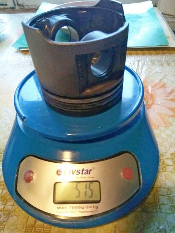

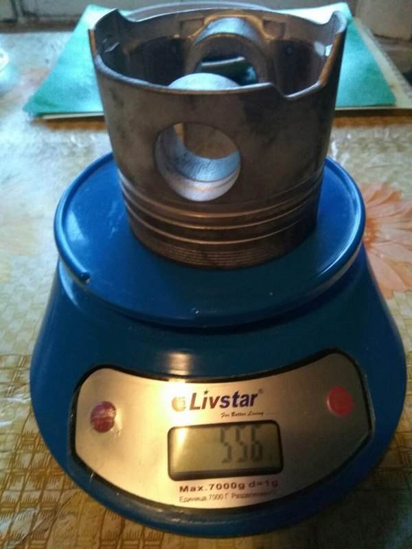

Всё,отдали мне машину вчера...Да..стучал поршень,а я искал совсем в другом месте...Не знаю теперь,сколько и на каких режимах её надо обкатывать?Вчера 250 км проехал,пока полёт нормальный,правда был нюанс,сцепление тоже поменяли,ездить не привычно..так вот резко надо было развернуться,и..заглох.Пока машина не постояла 15 минут,даже не схватывала.Потом завелась.Ну и на холодную заводится взрывом,а на горячую конечно несколько секунд стартером покрутить надо...Почему так..не знаю..Поставил подушку переднюю новую...вибрация до 1000 об. ужасная.Сам двиг. вроде не особо трясётся,но на кузов передаётся сильно...И из глушителя когда газую свист какой то,как свисток поставили...В общем пока нюансов море...Буду разбираться.
Если кому то интересно ,родной поршень aisin 64220 весит 515 грамм,а Autowelt 556,но обратите внимание что у родного фрезеровка с двух сторон,а Autowelt полностью цилиндрической формы..
