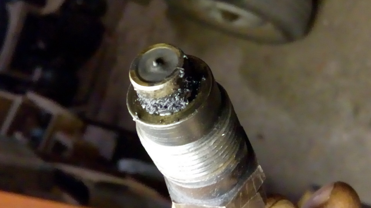

Какие размеры этих самых регулировочных шайб.
Есть топливник, но у него только фордовские.
А может фордовские подходят для Тойоты с дизелем 2с?
Комментарий к файлу: Из четырёх форсунок у двоих вот такой страшный вид.
То ли сажа, то ли мазута...
Это от плохого распыла или что-то с клапанами не то?
IMG_20201117_180808671 - копия.jpg [ 187.35 КБ | Просмотров: 14690 ]

Распылители поменял. Из старых на двух форсунках были убитые(их клинило).
Новые распылители отрегулировали на давление 125.
Моей машине 33 года, может такое давление для ТНВД будет по силе.
Знать всё нельзя, зато обо всём можно спорить.

Изменений в лучшую сторону после замены распылителей нет!(
Будем копаться дальше...

Прокручивал по-немного на позднее, фиксировал, запускал, работа двигателя вообще никакая - колбасит, дымит...
В итоге вернул на основные метки.
Немного приспособился: прогрев свечами накаливания - первоначальный запуск на пару оборотов коленвала - короткая пауза(1-2 сек.) - основной запуск.
Основной запуск идёт с полпинка. Хоть на горячую, хоть на холодную.
До замены распылителей и регулировки клапанов, троило минуты три после запуска.
Но, запуск был отличный.
Не могу понять в чём же проблема!
 Заголовок сообщения: Re: Форсунки дизельных двигателей.
СообщениеДобавлено: Пт дек 18, 2020 12:39 am
Сообщения: 3527
В сборке форсунок сидит проблема. Регулировка клапанов тут ни при чем, с 1 условием, что нет зажатых клапанов.
Машина не новая и форсунки тоже. Если менять распылитель, то менять и пружину и проставку. И собирать у нормального топливщика, который не только настроит давление открытия, но и проверит как игла держит давление, какой факел распыла. Без последних 2 операций, вы можете сами менять распылители до того момента, пока карты не сложатся и форсунки не начнут работать как положено.
