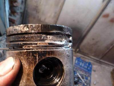

Сегодня разобрал двигатель и вот какая красота :o :ps_ih:

СообщениеДобавлено: Пт окт 03, 2014 6:39 am
Сообщения: 2504
Двигатель: 2C АКПП (3S АКПП)
Да уж. А внешне, по работе двигателя, как это выглядело?
Олег.
СообщениеДобавлено: Пт окт 03, 2014 9:41 am
Зарегистрирован: Пт янв 10, 2014 9:23 pm
Сообщения: 38
Откуда: Краснодар
Двигатель: 2C
Затроил дым повалил столбом и перестал заводится. Кстати из 3 и 4-ого цилиндров компрессионные кольца высыпались :shock: . Я в шоке как он вообще работал. По ходу вопреки всех законов физики
СообщениеДобавлено: Пт окт 03, 2014 10:08 am
Сообщения: 2504
Похоже на прогар. Интересно только, что было первично: развалились кольца и прогорело или прогорело с разрушением колец? Двигатель до ЧП жестко работал?
Олег.
СообщениеДобавлено: Пт окт 03, 2014 10:44 am
Сообщения: 38
Откуда: Краснодар
Двигатель: 2C
Нормально. Заводился с полтыка. Единственно когда завел в Москве на холодную не много подымил и все.
