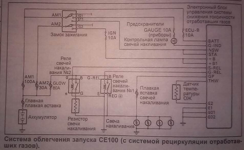

pul752
Этот разъём где-то под тарпедой?
20151109_210843-1.jpg [ 107.85 КБ | Просмотров: 13375 ]

kuzen
Да, со стороны пассажира.
