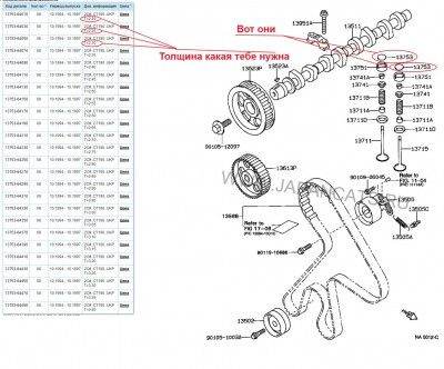

День добрый, назревает ремонт гбц, а шайб регулировочных нету (((( Подойду ли шайбы от бензиновой Карины для регулировки на двигателе 2с. ??????????
Мой дизелек на Драйве
СообщениеДобавлено: Пн мар 24, 2014 1:07 pm
Не уверен , но вроде как нет , на экзисте шайбы с 2с идут только на такие же двигателя , по применимости нигде на попалось чтобы на 4афе они ставились , и тоже самое с шайбами от 4афе , они тоже нигде не попались чтобы шли на дизельные двигателя .
У тебя их 8 штук на дизеле , стоят они по 200 рублей примерно , там некоторые подойдут на другие места , так что заказать может придется только штуки 3
Вот они тут эти шайбы на двиг 2с http://www.japancats.ru/toyota/Parts.as ... c15e4623d6
Вон еще картинку тебе вставил с номерами , каждой толщине соответствует свой номер каталожный
Шайбы дизель.jpg [ 252.2 КБ | Просмотров: 5001 ]
