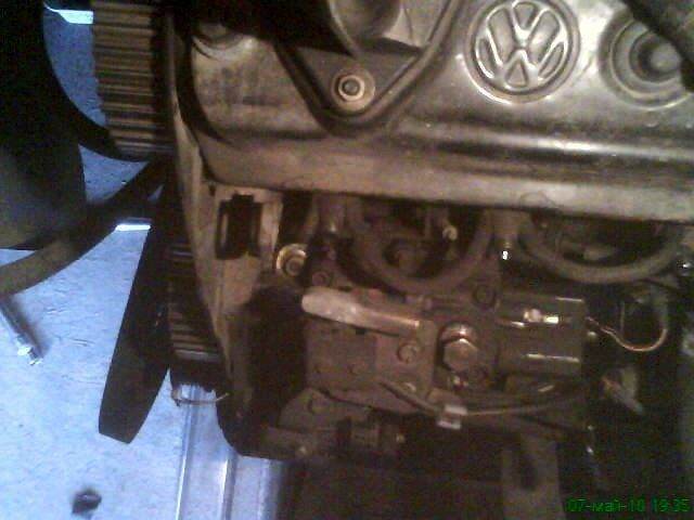

СообщениеДобавлено: Сб май 08, 2010 1:29 pm
Сообщения: 1151
Agentandrik
снял насос вот завтра в спб поеду отдам в ремонт :oops:

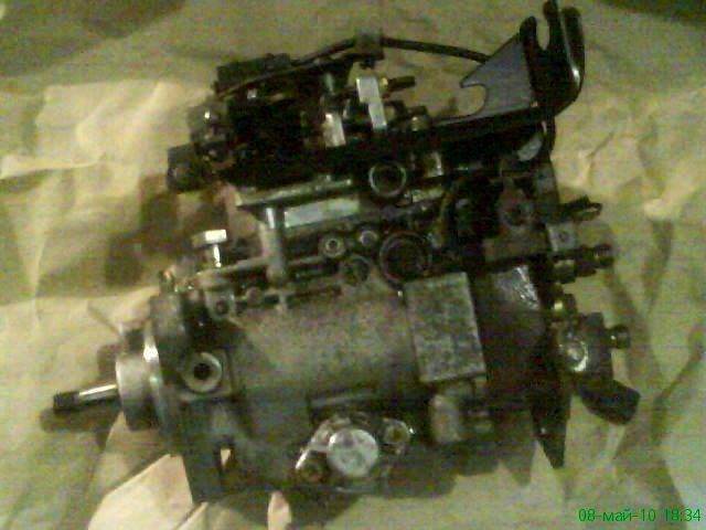

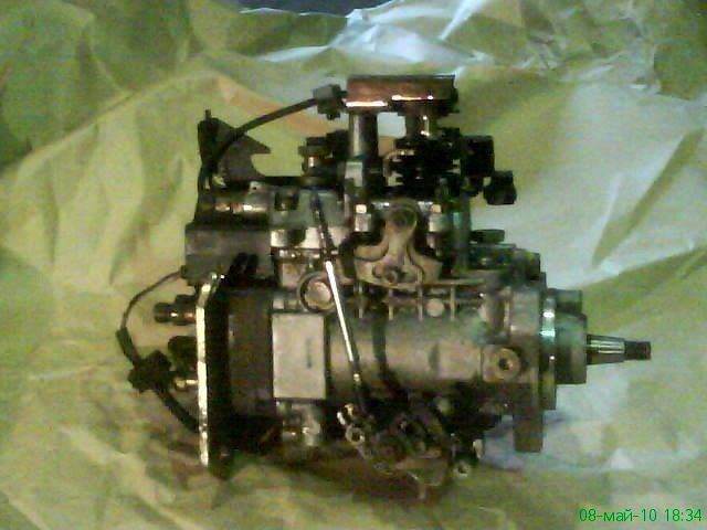

 Заголовок сообщения: .
СообщениеДобавлено: Вс май 09, 2010 7:37 pm
Сообщения: 1151
:shock:
DSC01166.JPG [ 103.33 КБ | Просмотров: 6740 ]
Комментарий к файлу: злополучный насос
DSC01167.JPG [ 98.53 КБ | Просмотров: 6740 ]
DSC01169.JPG [ 91.74 КБ | Просмотров: 6740 ]
