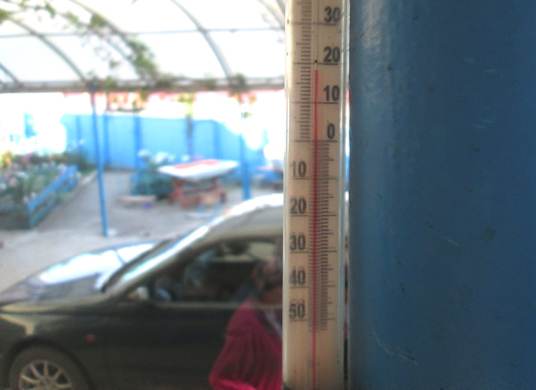

Автор:  Azamat_630 [ Пт сен 09, 2016 6:52 pm ]
Заголовок сообщения:  Re: Вопрос к обладателям Бош Мотроник
Мурат1623 писал(а):
Какие обороты двигателя(прогревочные, максимальная) после запуска зимой и какие летом?
Вот сегодня утром:
Температура воздуха на улице перед запуском авто.jpg [ 144.35 КБ | Просмотров: 40007 ]
Обороты в момент запуска двигателя.jpg [ 135.92 КБ | Просмотров: 40007 ]
Обороты во время прогрева двигателя.jpg [ 136.78 КБ | Просмотров: 40007 ]
Обороты на прогретом двигателе.jpg [ 138.71 КБ | Просмотров: 40007 ]
Автор:  Мурат1623 [ Пт сен 09, 2016 8:59 pm ]
Azamat_630
download/file.php?id=93254&mode=view
Для прогретого двигателя не завышены ли обороты,там минимум 950 об.У меня ниже стрелка 750.
Автор:  kulon nn [ Пт сен 09, 2016 9:09 pm ]

Автор:  Fritz [ Пт сен 09, 2016 10:43 pm ]
дак не прогретый мотор то еще, там когда только до середины стрелка доходит ,температура 70 градусов всего ,а потом стрелка стоит на середине и мотор дальше прогревается. А на картинке даже до середины не дошло - т.е. там градусов 60 максимум, поэтому обороты около 1000, это нормально.
Автор:  Мурат1623 [ Пт сен 09, 2016 10:58 pm ]
Fritz
У меня когда двигатель полностью прогрет,стрелка на 750 об как вкопанная.А стрелка температуры ниже середины,как на последнем фото.

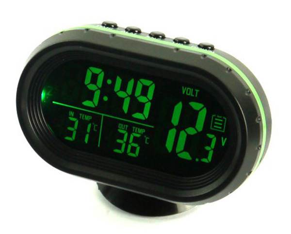

Автор:  _vadim_ [ Сб сен 10, 2016 6:49 pm ]
Парни, тут тему увидел про 3-х уровневый регулятор напряжений. У меня гена года 3 уж как Denso, на него можно установить?

Автор:  _vadim_ [ Сб сен 10, 2016 7:24 pm ]
ALEX-72 Ну понятно, ну интересная тема :) Просто у меня почти 2 года стоит китайский вольтметр + термометр внутренний и наружный. Прогрев машину, я проезжаю сколько нибудь км и у меня он показывает от 12,5 - 12.7. Это в среднем. Показывает точно так же, как и мультиметр. Потребители только туманки и музыка. Всё. А тут пишут что 14 должно всегда.. Вот я и задумался.
1087276660_564[1].jpg [ 72.67 КБ | Просмотров: 39912 ]
