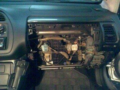

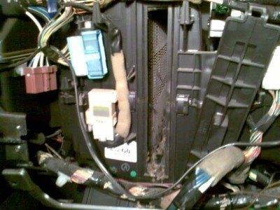

Посвящается тем, кому кажется что в Карине тяжело менять салонный фильтр.
Что бы поменять фильтр, требуется полностью снять бардачек.
Далее мануал Хонды заботливо, просит отключить АКБ, т.к. есть вероятность получить в рожу подушкой безопастности пассажира (электронная)
Комментарий к файлу: Но зато, по сравнению с Кариновским, этот фильтр обеспечивает лучшую фильтрации
Фото256.jpg [ 54.19 КБ | Просмотров: 78122 ]

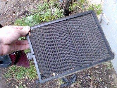

Комментарий к файлу: Фильтр походу не меняли очень давно.
Фото255.jpg [ 90.17 КБ | Просмотров: 78123 ]

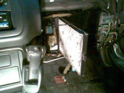

Комментарий к файлу: Полчаса возни и фильтр на свободе.
Фото254.jpg [ 46.66 КБ | Просмотров: 78122 ]
Комментарий к файлу: Пришлось отсоеденить несколько разьемов и свинтить ещё одну планку.
Фото253.jpg [ 63.26 КБ | Просмотров: 78123 ]
Комментарий к файлу: Общий план :)
Фото252.jpg [ 58.01 КБ | Просмотров: 78128 ]

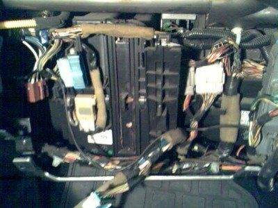

Комментарий к файлу: После снятия "бардачка" картина не намного веселее.
Фото251.jpg [ 59.94 КБ | Просмотров: 78127 ]

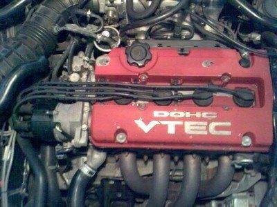

Крышку и провода зажигания, полностью почистил специальным спреем (см. FAQ по свечам). Обращался с проводами очень нежно без резких рывков и перегибов, чего и остальным советую!.
И очень красиво и правильно уложил (от предыдущих хозяев они лежали кое где перепутанные). Так что бы провода не пересекались между собой, именно так и задумано "по заводу". А там где они пересекаются, производителем предусмотренна дополнительная изоляция.
Думаю что это повышает надежность работы, и уменьшает возможные утечки высокого напряжения.
Кстати на Каринах советую так же все почистить и "красиво" разложить провода.

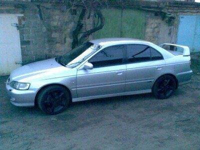

Вот вам фотки, давно просили :) Правда в сумерках.

Другой (усиленный кузов), высокофорсированный мотор 2,16 л на 220 лошадок + сказочная 5ти ступ. коробка + винтовая блокровка диф. (Торсен), спорт пружины и стойки, большие усиленные тормоза, другая рейка, понностью салон Рекаро с Алькантарой, передние сиденья модель Recaro Sport, спортивный руль МОМО но с подушкой, 215/45R17, ксенон с автокоректором. Продутый в трубе, настоящий рабочий (не декоративный) аэродинамический обвес + рабочий спойлер на крышке багажника. Это все с завода, и то, что отличает его об обычного.
DIMMon Нет 6й, кузов CH1(TypeR).
В 7м Аккорде мерялся и просто даже влезть не смог, тесный он какой-то для меня.

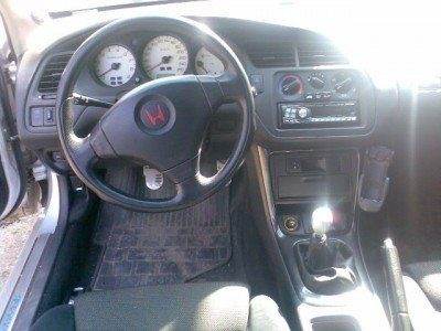

Еще немного фоток.
Фото189.jpg [ 73.43 КБ | Просмотров: 78157 ]
Фото188.jpg [ 62.98 КБ | Просмотров: 78125 ]
Фото187.jpg [ 82.32 КБ | Просмотров: 78130 ]
