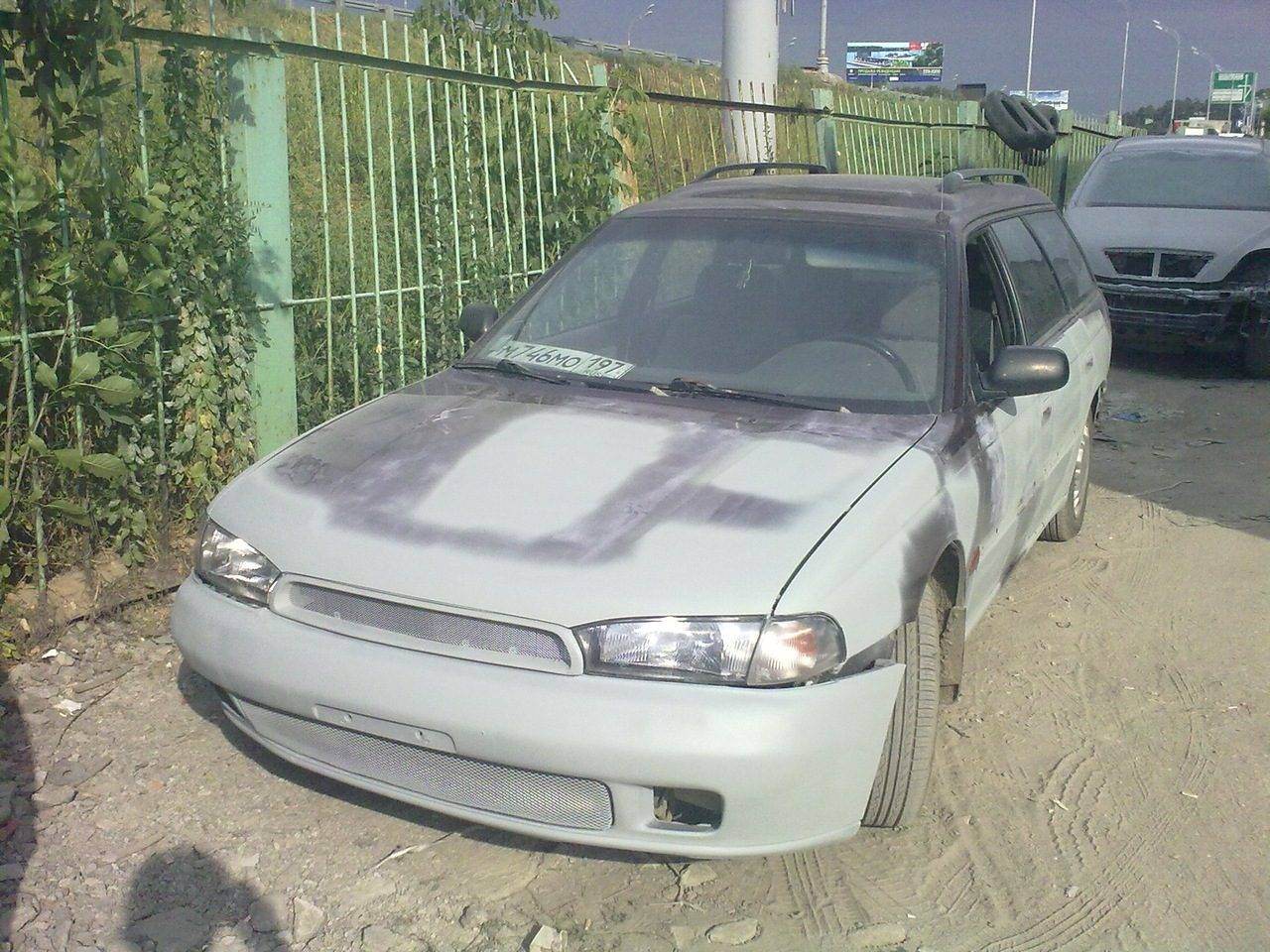

Недавно поставил оригинальный спойлер от Gti legacy :roll:
Комментарий к файлу: загрунтованна
грунт.jpg [ 433.91 КБ | Просмотров: 2964 ]
Комментарий к файлу: покрашена
покраска.jpg [ 295.99 КБ | Просмотров: 2964 ]
