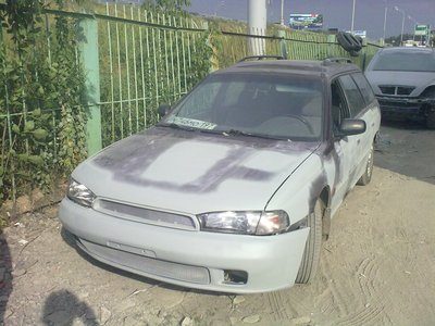

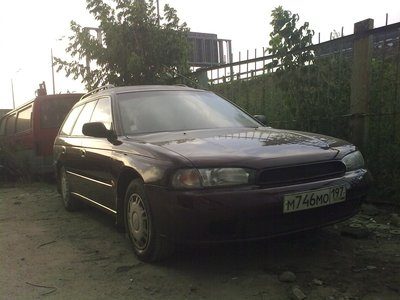

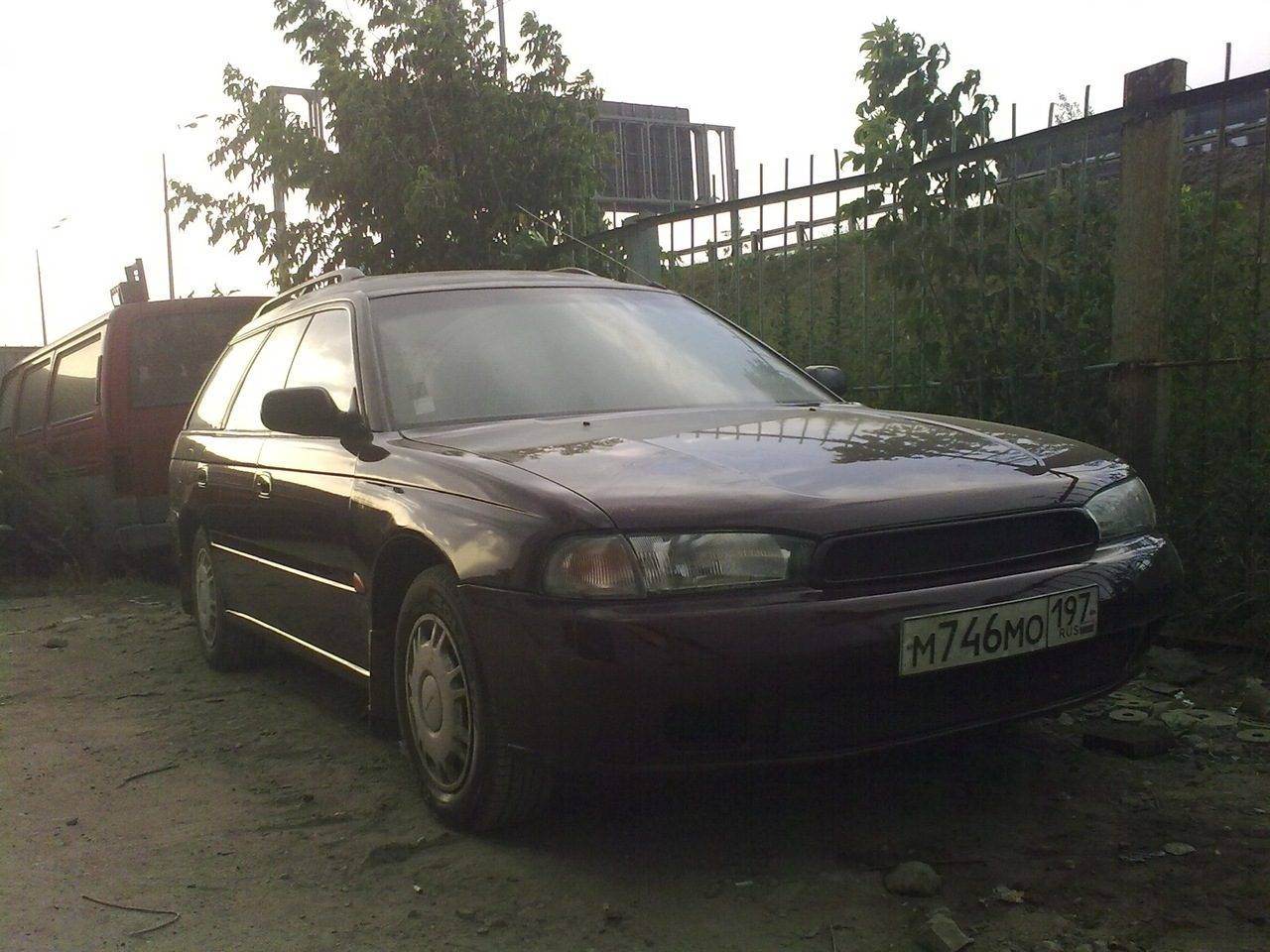

За пол года первым делом я поменял шрузы, сцепление, переварил арки задние и покрасил полностью кроме крыши. Делал все сам, поэтому обошлось мне это в 20тыс. Сейчас в сервисе поменяют еще и ремни (генератора, компрессора) и фильтр топливный. В общем кушать не просит, тьфу тьфу тьфу. Меняй расходники и будет тебе счастье =)

Комментарий к файлу: загрунтованна
грунт.jpg [ 433.91 КБ | Просмотров: 2955 ]
Комментарий к файлу: покрашена
покраска.jpg [ 295.99 КБ | Просмотров: 2955 ]
