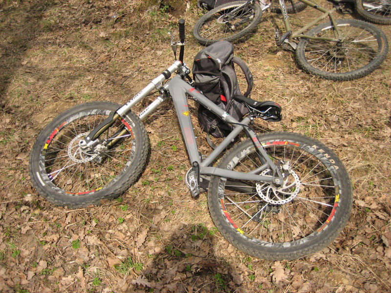

da_cj
:lol: колись откуда узнал :) На этом? (после перекраски)

СообщениеДобавлено: Ср мар 03, 2010 10:46 pm
Зарегистрирован: Пн дек 07, 2009 12:23 pm
Сообщения: 9
Откуда: St.Petersburg
ник знакомый - у тебя ж на нвфр такой же)
да, на этом :) вместе во всеволожске кагто катались)
у меня тогда был торрент 05 года с вайтбразерсами :)
http://forum.dirt.ru/attachment.php?att ... 1178405717
