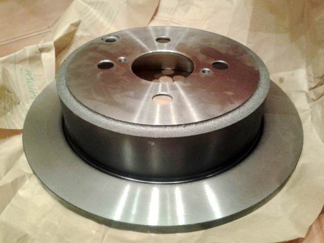

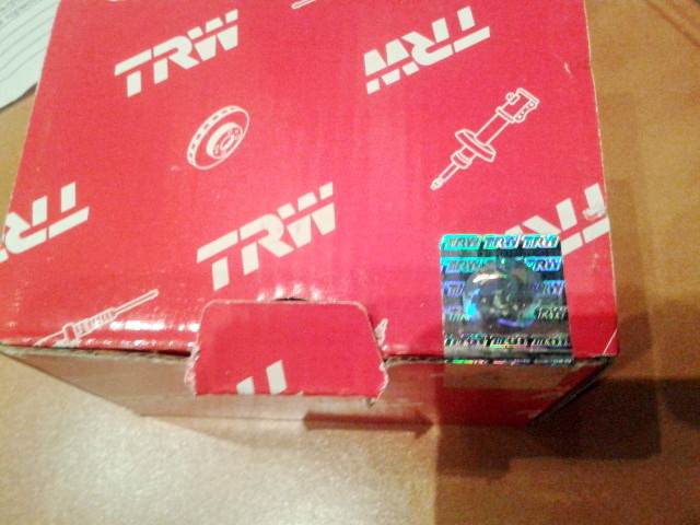

СообщениеДобавлено: Вт мар 21, 2017 5:28 pm
Вот и пришли запчастюльки
