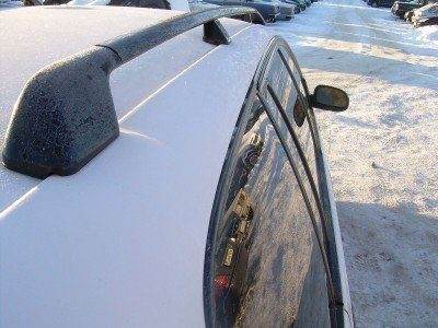

Вот спустя почти год как я езжу на карине, обнаружил непонятные щели в уплотнителе. :( кто мне скажет от чего они образовались?
DSCN2508.JPG [ 170.13 КБ | Просмотров: 2619 ]
DSCN2509.JPG [ 170.39 КБ | Просмотров: 2625 ]

Да скорее всего дубеет он на морозе.
Придет тепло, и надеюсь все встанет на свои места.

у меня на седане тоже так над дверьми, но в моём случае на место невстанет, там железка которая отогнулась

хочешь сказать у тебя такого нет? сомневаюсь. просто на универсале они сильнее выпирают.

Это вы про что? Про пластик на водостоке? Дык он и не должен вплотную к крыше прилегать. Это самый настоящий водосток, хоть и не километровой ширины.

да и на фотке между кузовом и водостоком льдинки лежат!!!!!!

Beso, а чего он тогда так неравномерно выпирает? с одной стороны только над окном такая щель, а с другой эта щель над дверью заканчивается...
У меня тоже зазоры есть, но они меньше, и равномерные по всей длине.
А увеличение зазоров могло возникнуть из-за замерзания влаги (зима все таки), придет тепло и должно встать на место.

Тепло будет - покачай пластмассу (на морозе не надо, хрупкая). Может, снимали, ставили. Может, красилась машина... Мне откуда знать? В принципе от угла до угла крыши должен быть ровный зазор. По стойкам зазора не должно быть, там водосток "в трубу" уходит как бы.
+1
И гнется он(водосток) легко. Только по теплу.
