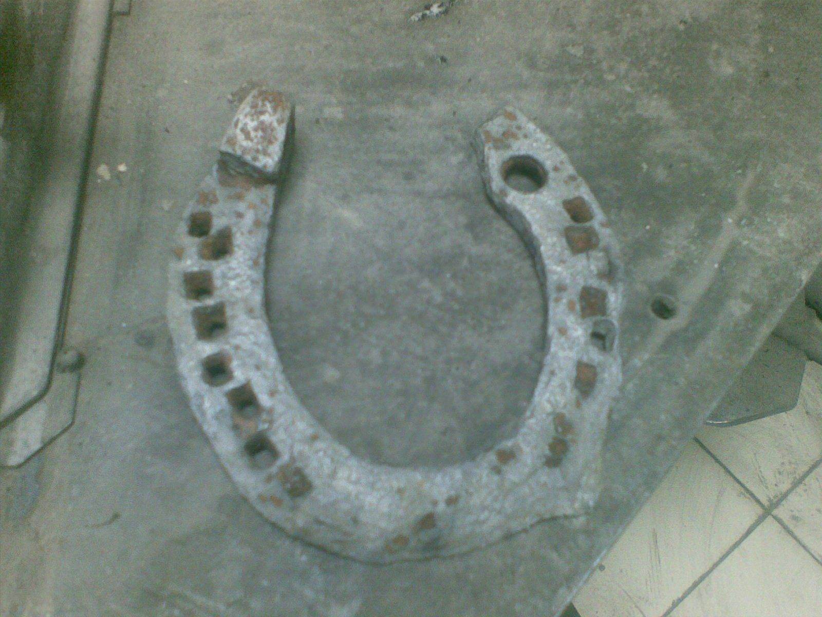

Заехал ко мне как то знакомый химик и говорит: "Придумал я один состав для растворения ржавчина... Вот привез тебе на пробу немного" , и дает пузырек с некой жидкостью.

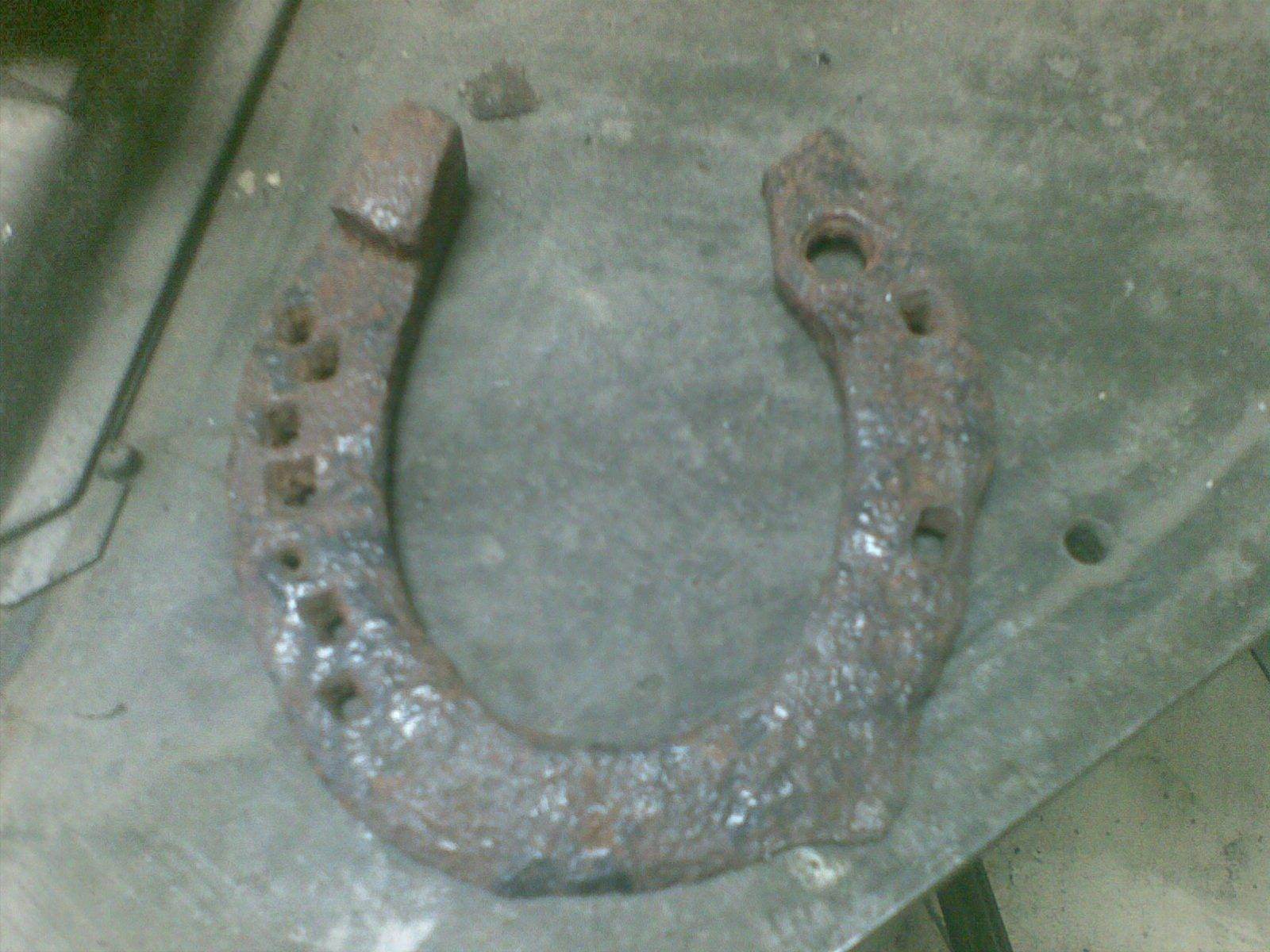

Решил я на подкове, которая почти сто лет в землице пролежала провести эксперимент. Развел жидкость в соотношении 1:15 и замочил на шесть часов, предварительно доставая и прочищая обычной кистью для краски... Вообщем на фотке результат до и после.

ну так бегом за нобелевской :)

а жидкость называется Кислота ортофосфорная...

с тем же успехом можно было взять бутылочку Кока-Колы :wink:

такая подкова еще 200 лет пролежит и ничего с ней не будет. а вот как раствор подействует на нынешний металл...?

надо будет попробовать на чем нибудь другом. Я к тому что с ржой не плохо борется несмотря на глубокую коррозию...
