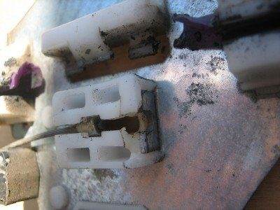

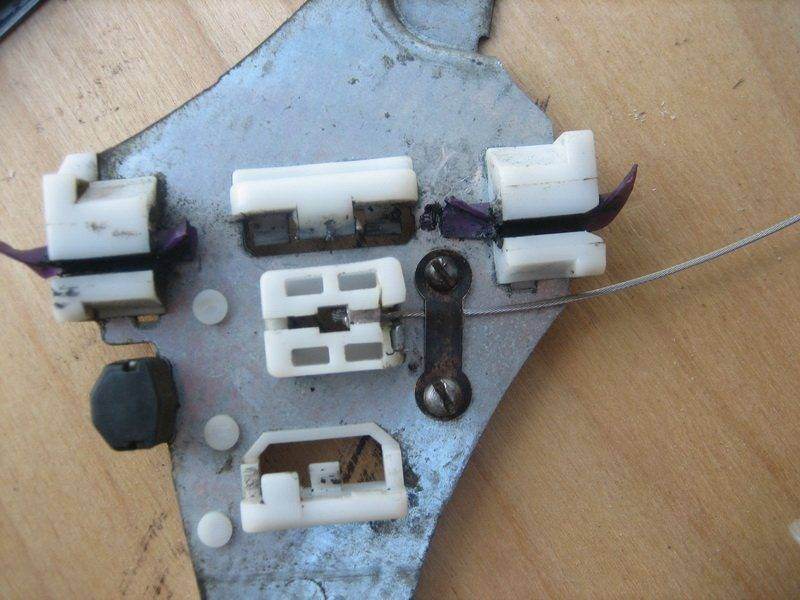

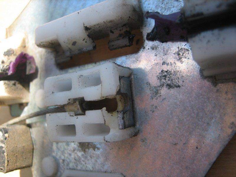

Разобрал я свой стеклоподъемник! Сначала обнаружил что вылетел трос из паза, белая пластмасса видимо оттуда!!! Дальше хотел просто закрепить трос, но обнаружилось что один из них "зажевало" в барабане(кстати их два троса - на верхнее направление и на нижнее). Решил что буду менять один трос. Кое как нашел от велосипеда но чуть тоньше, но на барабан наматывается нормально! Завтра буду доделывать всю конструкцию.

Трос один, просто его концы с разных сторон входят в барабан. Скорее всего, не зажевало, просто трос, оборвавшись, полностью намотался с обеих сторон.
Только я не понял второй научно-фантастической фотографии. А куда делся фиксатор планки стекла? Он должен был быть наклёпан в середине троса! Или это он и есть, но трос в этом месте оборвался? не очень похож, правда... Тогда чего нарисовано такое железное на фоте 1? Или есть карины, у которых трос подъёмника состоит из 2 частей?
Я догадываюсь, что произошло.
Трос порвался снизу под фиксатором держателя стекла (при этом почему-то место обрыва ровное, обычно обрыв "махрится"). Произошло это при попытке полностью опустить стекло. освобожившийся в обрыве трос полностью накрутился на барабан, и количество витков превысило 5. Барабан почти забился.
Потом аффтар попытался поднять стекло. Оно поднялось и застряло.

[quote="Алексей Коннов"]? Или есть карины, у которых трос подъёмника состоит из 2 частей?
quote]
Оказывается существуют. Трос не порван по середине, а реально из двух частей состоит
У меня точно такаяже история, трос тоже состоит из двух частей, и тот трос который видимо на подьем и выскакивает. У меня он пластмасску немного дефорпмировал аж и трещенку сделал. Смазал думаю поможет продлить жизнь стеклоподьемнику (тьфу 3 раза)

Просто если трос состоит из 2 частей, надо спаять концевики обеих частей, что в планке крепления стекла находятся - и проблема будет решена!
