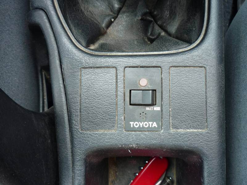

6. В качестве кнопки открывания багажника была использована кнопка вайлет от предыдущей сигналки.

Кнопка от предыдущей сигналки пришлась впору как нельзя кстати.
Кнопка.JPG [ 397.35 КБ | Просмотров: 25300 ]
Из схемы мы можем видеть что эту опцию можно реализовать даже если сигнал не хочет открывать багажник, а открывать багажник с кнопки гораздо удобнее чем тянуться под сиденье.
