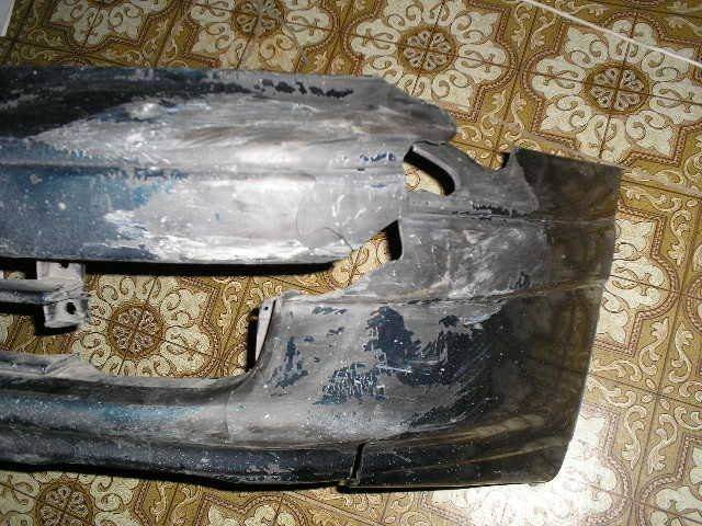

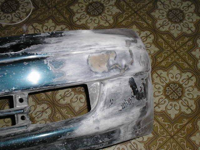

СообщениеДобавлено: Пн окт 06, 2008 9:39 pm
Сообщения: 744
пару раз приходилось востанавливать бампера один раз задний в следующий раз передний ))))
Добавлено спустя 2 минуты 33 секунды:
Комментарий к файлу: пришлось собирать кусочки
до.JPG [ 70.73 КБ | Просмотров: 3844 ]
Комментарий к файлу: после ремонта
1финиш.JPG [ 66.7 КБ | Просмотров: 3848 ]
СообщениеДобавлено: Пн окт 06, 2008 10:06 pm
какие материалы применял и какая последовательность работ,напиши а то тоже сам собираюсь попробовать. :)
