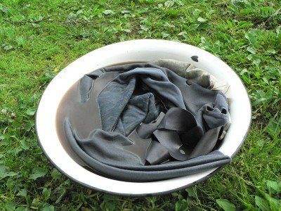

Снимать обивку сидений и стирать в стиральной машине. Вот можно посмотреть чтО из себя представляет обивка внешне достаточно чистая. А вот рассуждения о чистке салона
Комментарий к файлу: Замочил в миске обивку второго ряда

Да, постирать чехлы в принципе не проблема. Сами сидения настолько пропитаны пылью (5 лет езды по пыли на рыбалку), что стиркой чехлов не отделаться...
Alex332 скажи, сиденья после стирки не "сели"? Форма не изменилась?

Нет, если стирать с умом. Там же синтетика натуральная, это хлопок или шерсть садятся. Я обивку даже не гладил - сама разгладилась.
