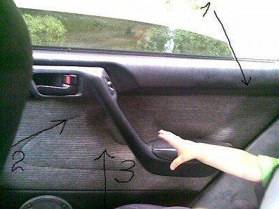

Собственно вчера выяснилось что правая задняя дверь не открывается и не закрывается от брелка сигнализации, видимо вышел из строя солинойд ( или как там его называют) который при подаче напряжения дергается вверх или в низ и открыват и закрывает дверь. Снял сегодня обшивку двери и не понял где он стоит, может кто разбирал дверь и знает где он стоит и как до него долезть, укажите на фото место его расположения, заранее благодарен.

ищи в районе цифры 1 под замком,он там стоит.

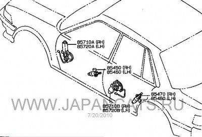

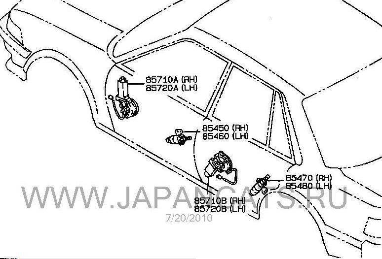

Lex@84
не думаю что у нас сильно отличаются расположения, вот что japancats выдает

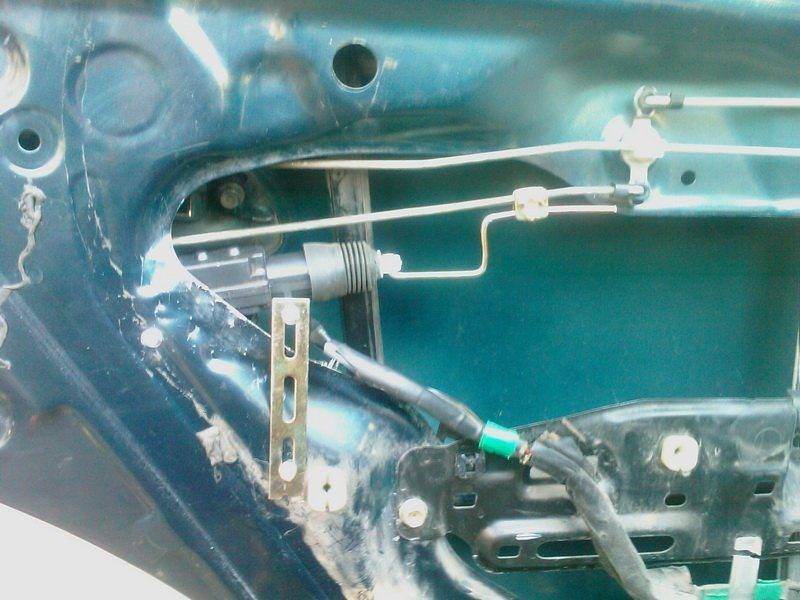

Вот как я решал вопрос с задней дверью, цена вопроса 100 р

Myth
это от чего актуатор (соленоид) у тебя на фото?

Это обычный толкатель из магазина торгующего сигналками. По штатной схеме провода ЧБ и ЧКр

Спасибо за +. Толкатели прокатят любые - хоть 5и проводные, хоть 2х, тем более у нас например они одинаково стОят. Син и Зел провода - это мотрчик, остальные 3 внутри к тумблеру подключены - это для использования в качестве главного для автономного ЦЗ (ну чтобы ЦЗ хоть на копейку можно было поставить) Менять штатный модуль на китайский думаю смысла нет. Штатные толкатели на Тойотах вроде разборные - иногда чистка и легкая морозостойкая смазка помогает., если не поможет - неисправный толкатель можно на простой магазиновский заменить - ну такой-же как на картинке выше.
