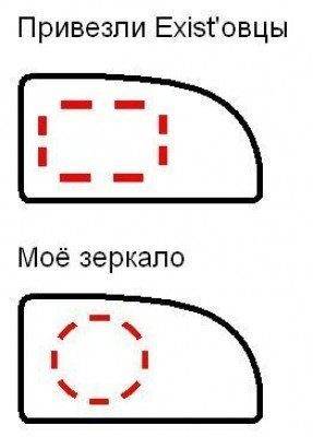

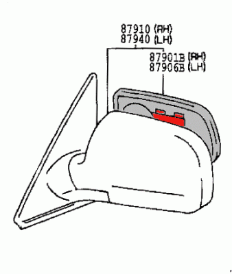

У меня проблемка: треснуло левое зеркало. На общем рисунке раскрашено серым цветом. В экзисте манагер заказал стекляшку в пластиковой оправе с креплением к электромотору привода.
Привезли зеркало. По форме - один в один с прежним. НО с защёлками крепления, расположенными "по квадрату". А у меня защёлки крепления расположены "по кругу". Красным на картинке отмечены. И признаваться в том, что не ту деталь привезли, экзистовцы отказываются.
Коллеги, скажите мне честно - чо за зеркало мне привезли?

у меня к стати зеркало как раз с квадратными креплениями. привезли тебе от карины зеркало, но как я понял еще японской сборки и первых годов. вот я заметил как раз такую штуку когда хотел сам обогрев поставить, смотрел на схему которую выкладывал БелыйГусь, так вот у него тоже были круглые крепления, и из за того что крепления разные, и соответственно принцип снятия разный, крепления эти у меня пообломались )))))

брал у них зеркало. крепеж шел квадратом.

Ихмо заказыват стекло если у тебя целая рамка это перебор. На любом авторынке за 150-300 руб. тебе вырежут и заправят стекло в рамку. Лично я сам это делал когда обогрев зеркал ставил.

Когда покупал карину,у мя было квадратное крепление,и сломалось,купил новую на разбоке за 1000руб ручную ,а там круглое крепление.ИМХО безразница
Пасиба Ден, зеркало от рамки отделил, в старую вклеил. Теперь как новое.
