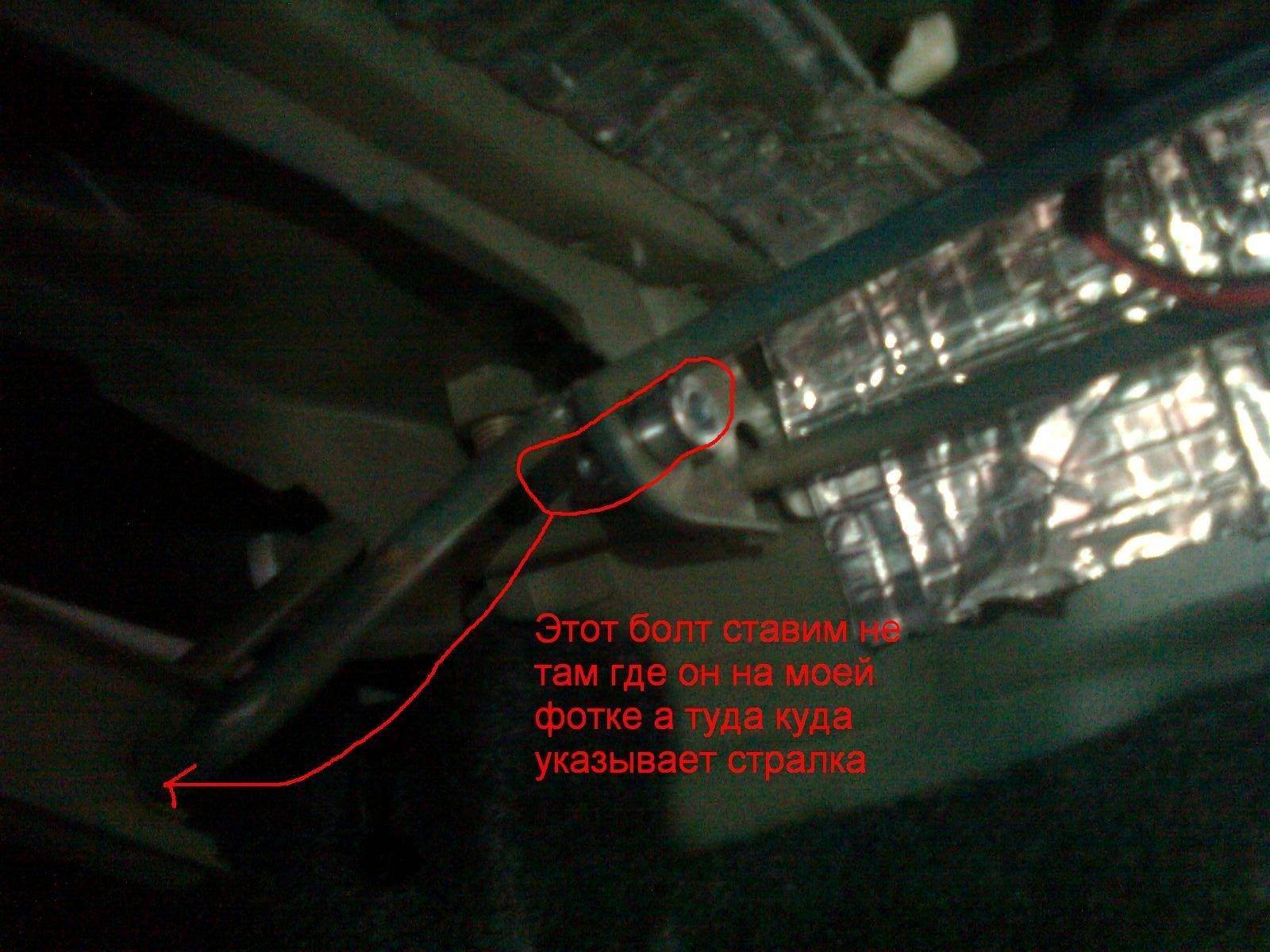

Как улучшить торсионы - смотрим на картинку. на картинке болт стоит в одном месте - ТУДА ЕГО СТАВИТЬ НЕ НАДО, зато ставим его в то место, куда указывает стрелка. Наслаждайтесь :)
88cc3fcaa492677a-original.jpg [ 224.4 КБ | Просмотров: 7456 ]

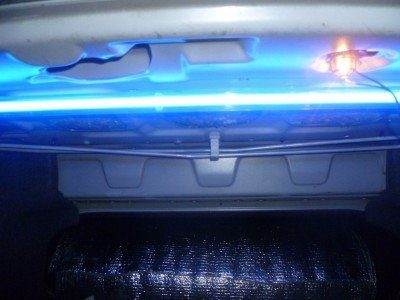

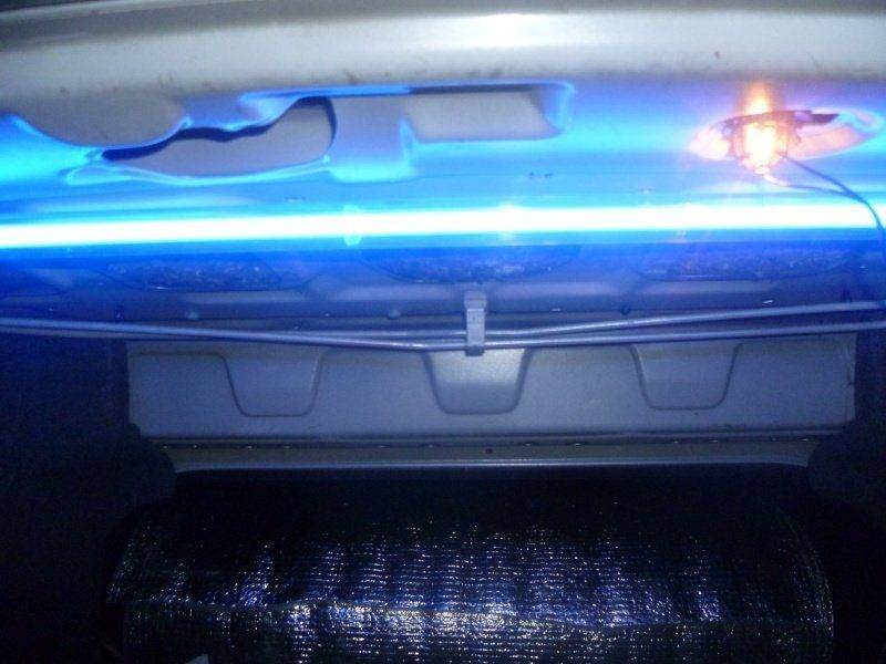

Роман44 писал(а):
фотки ни у кого нет ? посмотрел, у меня нет такой
вот она[/img]
Торсион.jpg [ 143.16 КБ | Просмотров: 7430 ]
