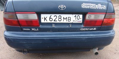

Не такой :D

СообщениеДобавлено: Вт окт 30, 2012 8:04 pm
Это нормальный :)

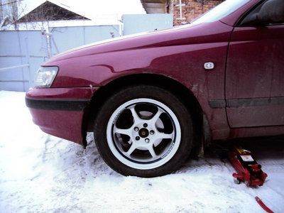

По качеству вроде бы ничего, зиму отходил, замечаний нет.
А вот по размерам, он не очень. Короткий он в в месте соприкосновения с крылом. Мастер сказал, еле натянули.
Только у меня обычный, не короновский.
Выглядит вот так:

СообщениеДобавлено: Чт апр 11, 2013 12:21 pm
Сообщения: 482
Машина: Carina E "Пулька"
vit-zp
Спасибо!
Н-да...
действительно, коротковат...
Может, короновский получше будет?..

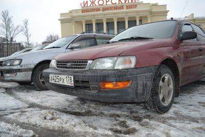

Ну, я себе купил от короны EXIOR, правда передний, встал как родной и все крепления совпали 1 в 1, хотя какой то предыдущий покупатель так и не смог его установить и вернул в магазин!
Да действительно душевно вперёд выпирает, мне нравится!!!! :D
Вот этот бампер!!! Но мне он достался за 670 рублей! :) :) :) :) :)
http://tvoi-kuzov.ru/parts/kuzov/TOYOTA ... aldina.php

А мне уже губа едет. Она на этот не встанет без переделок. :(
